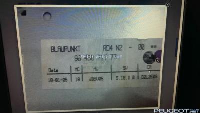

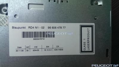

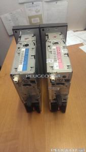

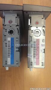

icechieff Опубликовано 3 мая, 2014 Опубликовано 3 мая, 2014 Как-то в моей машине поселился усилитель, а значит встроенный в RD4 усь надо было отключить. Но со штатной RD4 такого не получилось, и пришлось ей подыскать замену из другой серии.С завода: Поставлена: Обе рядом, видно что у второй - два разъема для антенны (слева штатная, справа - первая замена). В новую был прописан vin, и жили они долго не долго но счастливо, пока к ним не присоединился mp3-чейнджер YaTour MT-06. Гропкость с ним была такая, что слушать небыло никакого желания, и он спокойно жил. Но тут вышла версия MT-07 и всё заверте...Громкость стала отличной, качество тоже в порядке. Слушать и слушать, да вот хрен... Обнаружился баг - чейндждер именно от моей магнитолы отваливался, и помогало только отключение и подключение заново. Если бы изредка - да и хрен с ним, да бывало что за час раз по 10 такое случалось, и началась война... Были попробованы и другой чейнджер (вдруг брак), и различные настройки в магнитоле (регион, всякие rds, и т.д.) - толку - ноль. Даже Китаёзы прислали тестовую версию коробки - хрен там. Тогда снова начал искать магнитолу, ведь у других такого не замечалось - нужна была с би-тюнером и чтоб усь отключался, на этот раз выбор пал на такую: Всё играло) Пришлось только раскрутить панель, и переставить пару кнопок, т.к. в место кнопки Band была Tel, а вместо PTY - Bnd.

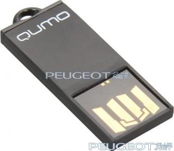

kentavr Опубликовано 9 мая, 2014 Опубликовано 9 мая, 2014 (изменено) Мой ятур давился флешкой transcend на 4 гига и постоянно с чейнджера перекидывало на радио(у меня RD3),усилителя как у Вас у меня нет,собственно выплевывало ее каждые пять минут,уфф...как только я не танцевал с этим бубном.... Вообщем поставил я другую флешку и о чудо... такого результата сам не ожидал,пол года уже,тьфу-тьфу-тьфу...втыкнул что то наподобие вот этого(она маленькая по размеру) тока название другое и чуть подороже этой,если нуна потом выложу. Изменено 9 мая, 2014 пользователем kentavr 1
icechieff Опубликовано 9 мая, 2014 Автор Опубликовано 9 мая, 2014 а я с карточек sdhc слушаю... всегда слушал - всё ок было... Попробую, чем черт не шутит...
