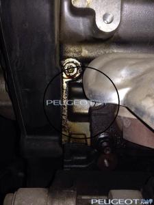

Василий Булгаков Опубликовано 5 мая, 2014 Опубликовано 5 мая, 2014 добрый день после замены ГРМ появилось течь масла откуда не пойму, поменял прокладку клапанной крышки все равно течькогда менял ремень поменял сальники, не попал в паз шкивом все масло по моторному отсеку раскидало,грешил на это потом помыл двигатель и опять течь в чем может пробемаа двигатель KFU 1,4 ( пежо 207 3д), подскажите
Василий Булгаков Опубликовано 11 мая, 2014 Автор Опубликовано 11 мая, 2014 проблема решилась,сняли подушку двигателя там один болт был сквозной его на герметик и все получилось,
Василий Булгаков Опубликовано 13 сентября, 2014 Автор Опубликовано 13 сентября, 2014 проблема опять появилось в том же месте((( есть одно подозрение что прокладка под головой??? у кого что нибудь похожее было поделитесь!!!
