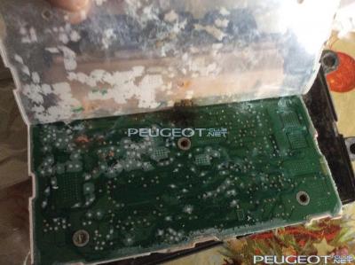

Ирина2006 Опубликовано 8 мая, 2014 Автор Опубликовано 8 мая, 2014 Заключение такое- сгорели "мозги" что делать???????? Помогите!!!
Bacilla Опубликовано 8 мая, 2014 Опубликовано 8 мая, 2014 Заключение такое- сгорели "мозги" что делать???????? Помогите!!! Блин, расстояние велико... Что значит сгорели?1. Не подключается дигностический прибор? (А до этого подключался?)2. Не диагностируется какой-то конкретный блок? Какой именно? (Например: BSI или калькулятор впрыска?)3. Просто воняет горелым в машине? Если машина пытается ехать и иногда едет, то блоки управления работают.Если она едет плохо и STOP не горит, блоки думают, что все в порядке.Или датчик какой-то не верно работает или другая причина, которая не обрабатывается встроенной диагностикой. Надо больше технической информации.Может кто-нибудь из форумчан с Лексией сможет уделить время и почитать графики и ошибки?

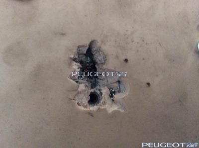

Ирина2006 Опубликовано 8 мая, 2014 Автор Опубликовано 8 мая, 2014 достали этот блок, микросхему, открыли, она не только воняет горелым, а сгорела в середине!!! Туда попала вода.... Фотки, могу скинуть!
msconvert Опубликовано 8 мая, 2014 Опубликовано 8 мая, 2014 Да,Ирина,общую фото блока интересно было бы глянуть.
