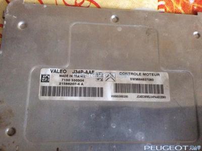

msconvert Опубликовано 9 мая, 2014 Опубликовано 9 мая, 2014 Это двигатель 1.4 kfw.Там только valeoj34.Ремонтировать это вряд ли кто будет.Так быстро пробежал по обьявлениям.Цена 4000-5000

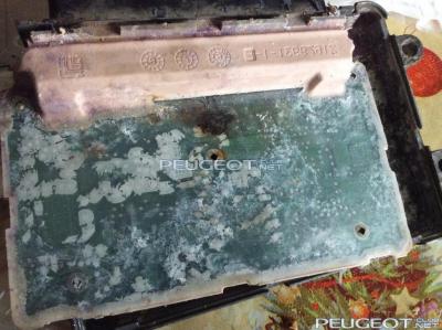

Ирина2006 Опубликовано 10 мая, 2014 Автор Опубликовано 10 мая, 2014 каким-то волшебным образом туда попадал вода(((( не знаю.. как .. уже пофигу... ищу с разборок мозги... очень очень ищу... хочу вылечить француза.... пешком... тяжко((((

Ирина2006 Опубликовано 13 мая, 2014 Автор Опубликовано 13 мая, 2014 Мозги нашла, отвезли уже мастерам.. осталось молиться, чтобы перепрошили и все заработало!
Ирина2006 Опубликовано 13 мая, 2014 Автор Опубликовано 13 мая, 2014 опиум- ты про мозги? 5000 с разборки
Ирина2006 Опубликовано 13 мая, 2014 Автор Опубликовано 13 мая, 2014 5 дней штурмовки интернета! фух...и конечно, помощь этого сайта!!!!! Жду теперь, надеюсь там не сложно .. прошить.. или что там.. делают..
Ирина2006 Опубликовано 13 мая, 2014 Автор Опубликовано 13 мая, 2014 Дорогие, ребята, всем спасибо!!!! Только что позвонили, поеду я машину забирать! Все работает!!!!!!!!!!!!!!!!!!!!!!!!!!!!!!!!!!!
Ирина2006 Опубликовано 14 мая, 2014 Автор Опубликовано 14 мая, 2014 Всем привет. В общем, вода в блок управления попадала, потому что у меня капот не закрывается плотно, после аварии! В эту щель, попадала лишняя влага, и все, чем зимой посыпают дороги... Эта гадость разъела блок... и поэтому сгорела микросхема.. Электрик так рассказал.. Короче, надо капот сделать.. В общем, забрала, я его, еду. радуюсь, С Ладожской ехала.. и тут у меня куда-то делось сцепление.. педаль при нажатии щелкала.. в общем, я не смогла переключать коробку, съехала на обочину, еще зараза дождь... И слава, Богу, я не поехала по КАД... ждала час друга, приехал.. подтянул тросик, сказал надо его менять.. Почему щелкает..я так и не поняла.. Беда эта была, когда я тока купила машину.. прошлым летом... но знакомые что-то сделали, и щелкать перестала.. вчера почему то эта фигня опять возникла.. В общем, веселье у меня продолжается ))) Но, я сегодня на нем. Вечером куплю трос, поменяют.. посмотрим... 1
