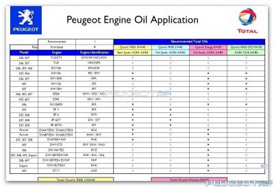

msconvert Опубликовано 17 апреля, 2011 Опубликовано 17 апреля, 2011 (изменено) Вопрос-убрать или снизить дизельный звук мотора EW12J4.Есть мнение что звук можно убрать,снизить заменой масла.Но от спецификации по двигателю никуда не деться.Вот общая спецификация по двигателям Peugeot Изменено 7 мая, 2011 пользователем msconvert

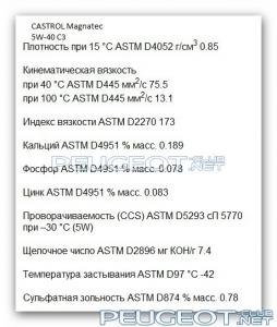

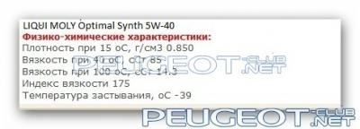

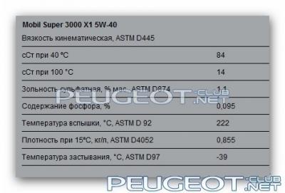

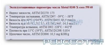

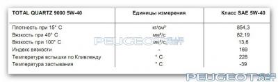

msconvert Опубликовано 17 апреля, 2011 Автор Опубликовано 17 апреля, 2011 А вот краткие характеристики масел для EW12J4(по подбору на сайтах производителей).Обратите внимание на вязкость при 40 гр(при пуске) и при 100 градусах.Вязкость и определяет шум муфты.
msconvert Опубликовано 17 апреля, 2011 Автор Опубликовано 17 апреля, 2011 Mobil,castrol иShell-синтетика,остальные гидрокрекинг.Ссору за маленькую картинку на shell-неохота переделывать.Выбор за вами!
