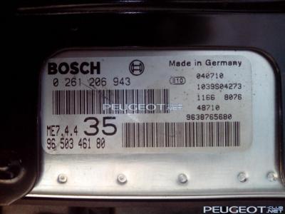

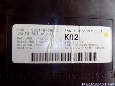

Alex_307 Опубликовано 8 мая, 2014 Опубликовано 8 мая, 2014 (изменено) Всем привет.Вода попала на BSI и приговорила его к замене.Нужен сконфигурированный блок либо комплект с другой машины с аналогичной конфигурацией. Хотелось бы найти добрых людей с нужной запчастью в Перми. Автомобиль: Peugeot 307, 2004, 1,6л, Бензин, КПП Ручная, Хетчбэк, Передний привод VIN: VF33CNFUK83737366 Вот комплектация машины: VF33CNFUK83737366.mhtВот маркировка с bsi и мозги: Изменено 8 мая, 2014 пользователем Alex_307

msconvert Опубликовано 9 мая, 2014 Опубликовано 9 мая, 2014 Возможно перепаять eeprom-в твоем бси стоит 95с160-при этом обязательно совпадение на новом и старом блоке всех цифр.Вот к примеру дамп eeprom от твоей машины,он даже может подойдет и машина заведется,но эксперименты ставить не в твоем положении.Поэтому такой вариант---ищешь бси с такими же цифрами,берешь старый бси и перекидываешь епромку.Ставишь и уезжаешь.Епромку любая телемастерская перекинет.Ну или решение номер 2--комплект.

Alex_307 Опубликовано 9 мая, 2014 Автор Опубликовано 9 мая, 2014 Ну я нашел такой блок, там только последние 4 цифры FNR отличаются. Остальное совпадает. И машина была на АКПП, у меня механика.
msconvert Опубликовано 9 мая, 2014 Опубликовано 9 мая, 2014 (изменено) Это риск дружище.Если 150 км позволяют тебе пробовать,пробуй.А если епром память порушилась от воды.Одно дело когда машина у дома-перекидывай,донора подбрасывай,другое дело-когда машина фиг знает где. Изменено 9 мая, 2014 пользователем msconvert
