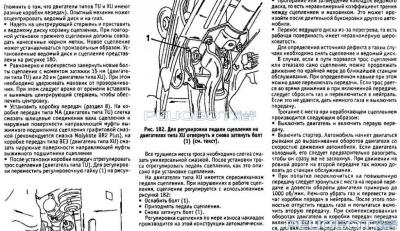

Гость Tozz Опубликовано 11 мая, 2014 Опубликовано 11 мая, 2014 Отрегулировать можно. Если не ошибаюсь в книге по ремонту и эксплуатации написано что после замены сцепления необходимо отрегулировать педаль.
ose Опубликовано 11 мая, 2014 Автор Опубликовано 11 мая, 2014 А можно ссылку или как это делается?а то книги нет и найти так и не смог
Apposum Опубликовано 20 октября, 2014 Опубликовано 20 октября, 2014 Всё очень просто. Нужно ослабить натяжение троса сцепления в моторном отсеке, тогда педаль опустится.
