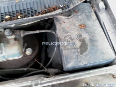

Kotfelex Опубликовано 13 мая, 2014 Опубликовано 13 мая, 2014 Здравствуйте. Помогите пожалуйста с моей проблемой. Машина стоит на улице, после каждого хорошего ливня вода скапливается в нише под капотом в районе лобового стекла, в этой луже стоит вакуумный усилитель тормозов (уже весь ржавый и сгнивший снизу, потому и не рабочий и отключен) и мозги машины которые тоже отключены (наверно) т.к. прежний владелец установил карбюратор вместо моновпрыска, и вот затем эта водичка медленно проникает в салон, под передними ковриками в салоне - влага. Подскажите, где там нужно прочистить слив? или просто просверлить отверствие в этой нише?
Kotfelex Опубликовано 14 мая, 2014 Автор Опубликовано 14 мая, 2014 Если кому-нибудь интересно, сегодня разобрался с дренажем. Есть там сливная дырочка между бортиком и вакуумом, находится она в районе ближайшей к вам(если стоять лицом к лобовому стеклу) правой шпильке на которых крепется вакуум. Со стороны пластмассовой коробки с мозгами я прочистил эту щель проволокой. Т.о. вода из под бортика течет под пластиковую коробку с мозгом и вытекает на колесо через дренажное отверстие. Только мою проблему это не решило, вода попадала в салон другим путем, т.к. я снял вакуум - под ним прокладка стоит и абсолютно сухо, а вода и под водительским ковриком и под пассажирским (машина стоит две недели)
