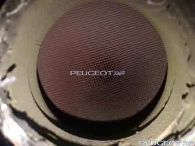

Dimkin67 Опубликовано 16 мая, 2014 Опубликовано 16 мая, 2014 сам мужик,который делал эту диагностикуОн сказал,что типо сопла могут сильно загрезняны и поэтому газы хреново уходят и возврящаються в камеру...Наверное имелись ввиду "соты"? А насчёт чистоты.....Менял не так давно гофру ну и сфоткал ради интереса. Пробег 210 000. Грязные?.....
arina01112013 Опубликовано 17 мая, 2014 Автор Опубликовано 17 мая, 2014 Наверное имелись ввиду "соты"? А насчёт чистоты.....Менял не так давно гофру ну и сфоткал ради интереса. Пробег 210 000. Грязные?.....ну я про них же и говорю....что выбить из катализатора соты....
