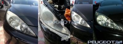

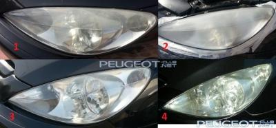

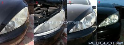

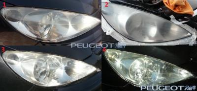

на фото:
1-До
2-После шкурки
3-На следующий день (с утра)
4-Как закончил было уже темно

Ну с левой фарой действительно разница мало видна (особенно на фото), она повреждена была меньше, а вот с правой кажется прогресс очевиден!
Фару не снимал, так как везде где нужно я доставал легко (я писал что вначале осмотр на повреждение, а там если нужно, то снимай) да и удобно когда фара закреплена и есть на что опереться.

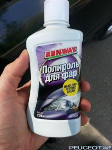

Что касается полироли для фар... вот она))
