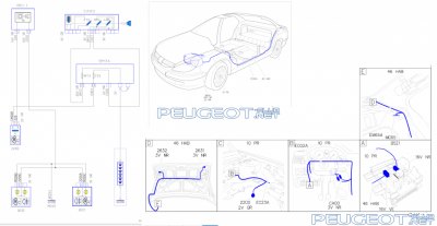

SAtaN Опубликовано 21 мая, 2014 Опубликовано 21 мая, 2014 Нужен код OPR или VIN. Скину картинку с расположением точек масс.
m0zy Опубликовано 21 мая, 2014 Автор Опубликовано 21 мая, 2014 VIN, что же еще... (VF39D4HXB92062674)
SAtaN Опубликовано 21 мая, 2014 Опубликовано 21 мая, 2014 В 21.05.2014 в 12:27, m0zy сказал: VIN, что же еще... (VF39D4HXB92062674)аааа ну да, забыл хрустальный шар дома Я так понял это дорестайл, вот картинка со схемой фонарей заднего хода. Схема противотуманок тоже сидит на массе MC65
m0zy Опубликовано 21 мая, 2014 Автор Опубликовано 21 мая, 2014 (изменено) Спасибо! если я правильно понял из схемы, масса где-то за спинкой левого заднего сиденья? Изменено 21 мая, 2014 пользователем m0zy
m0zy Опубликовано 21 мая, 2014 Автор Опубликовано 21 мая, 2014 Массу нашел, прикручена намертво. Но при открытии/закрытии крышки багажника контакт восстанавливается, из чего делаю вывод, что дело в жгуте проводов. Видимо действительно где-то есть обрыв. Буду разбирать и смотреть...
