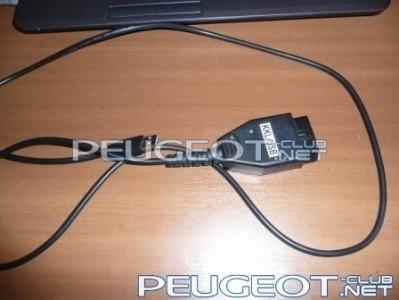

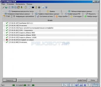

Sasha Опубликовано 20 апреля, 2011 Опубликовано 20 апреля, 2011 Вобщем приспасоба такая. подсоединяю к машине лампочка горит. на ноуте установил дрова. все ок вроде. нажимаю в проге соединится и вот что пишет. Машина 406 2000г. мож прога надо другая или что?
icechieff Опубликовано 20 апреля, 2011 Опубликовано 20 апреля, 2011 эта прога только для шнурков на чипе ELM 327. А у тебя какой?

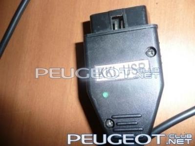

Sasha Опубликовано 20 апреля, 2011 Автор Опубликовано 20 апреля, 2011 эта прога только для шнурков на чипе ELM 327. А у тебя какой?не знаю. пытаюсь найти в нэте
Sasha Опубликовано 20 апреля, 2011 Автор Опубликовано 20 апреля, 2011 не знаю. пытаюсь найти в нэтеДиагностический k-line адаптер KKL USB (CHINA) является универсальным и достаточно надежным средством для диагностики автомобилей VAG-группы: VW, Audi, Seat, Skoda c 1988 по 2005 год выпуска (в зависимости от конкретной модели), а так же данное устройство производит диагностику отечественных автомобилей ВАЗ и ГАЗ выпущенных по 2010 год. Поддерживается диагностика импортных автомобилей по протоколам стандарта OBD-II (ISO 9141-1, 9141-2, KWP 2000). KKL USB имеет возможность работать со многими программами, поддерживающими обмен данными с k-line адаптерами. Некоторые из этих программ: VAG COM, OBD Tool, Motor Tester, VAG Tool, АвтоВАЗ NEW, Daewoo Monitor, AlfaDiag, Fiat ECU-Scan, Scan Tech и др.
icechieff Опубликовано 20 апреля, 2011 Опубликовано 20 апреля, 2011 Вроде OBD Tool где-то тут была...
Saji Опубликовано 30 августа, 2012 Опубликовано 30 августа, 2012 у тедя другой одаптер прога неподходит она только для (elm) а у тедя (k-line) одаптер
