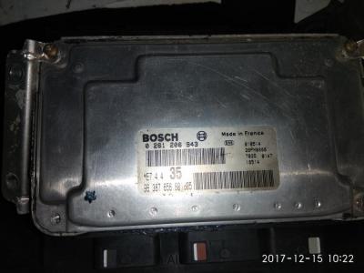

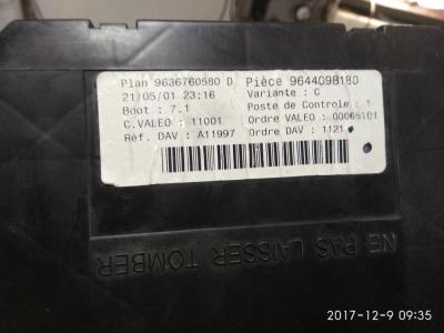

dusik30 Опубликовано 25 декабря, 2017 Опубликовано 25 декабря, 2017 помогите в дампах блоков сплошной мусор, по всех строчках только буква F, пина нет, прописать не знаю как, если менять весь комплект то на какакой можно, точно такого нет фото прилагаю официалов рядом тоже нет
Dimkin67 Опубликовано 25 декабря, 2017 Опубликовано 25 декабря, 2017 я нашел в городе программиста электрика, который программатором в блоке удалил вин и пин старой машины, т.е. по сути блок стал новый, но в нем осталась комплектация машины, в которой он когда то стоял.Выше описано решение.Если твой блок сканер видит,то делай его "новым" и руками вбивай нужные функции.
