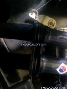

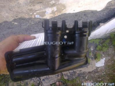

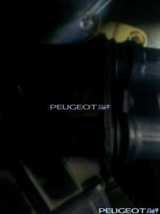

Новик Опубликовано 27 мая, 2014 Опубликовано 27 мая, 2014 Всем привет!недавно потекла печка,поехал в магазин заказал,привезли.Начал ставить не подходит угол наклона патрубков,продавец говорит что все что есть в наличии(и на складе)они однотипные разница только в производителе,ни где не могу найти подходящую,подскажите где искать или как быть?1рис старый(вот именно такой и нужно)другие два новый можно видеть как он не подходит.
Новик Опубликовано 27 мая, 2014 Автор Опубликовано 27 мая, 2014 (изменено) китай?ava нидерланды написанно,но она идет без защелок на патрубки,где взять настоящую с ними? Изменено 27 мая, 2014 пользователем Новик

SAtaN Опубликовано 28 мая, 2014 Опубликовано 28 мая, 2014 оригинальную по вину в сервис боксе заказать купить не? но мне кажется, если "они все такие", дело в установщике...
Новик Опубликовано 29 мая, 2014 Автор Опубликовано 29 мая, 2014 установщик хозяин машины т.е я,а оригинал сколько примерно стоит?
SAtaN Опубликовано 29 мая, 2014 Опубликовано 29 мая, 2014 (изменено) 6448 K3 ТЕПЛООБМЕННИК КЛИМАТ УСТАНОВКИ 10000р на екзисте... заявленная замена AVA 1100р, помоему все очевидно :-) Изменено 29 мая, 2014 пользователем SAtaN
