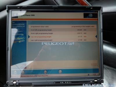

Георгий Опубликовано 28 мая, 2014 Опубликовано 28 мая, 2014 (изменено) Нужна помощь в настройке жёсткости подвески.А именно нужны цифры которые вносятся в компьютер подвески. Изменено 28 мая, 2014 пользователем Георгий
icechieff Опубликовано 29 мая, 2014 Опубликовано 29 мая, 2014 Нужна помощь в настройке жёсткости подвески. А именно нужны цифры которые вносятся в компьютер подвески. а в PP нету?
Георгий Опубликовано 29 мая, 2014 Автор Опубликовано 29 мая, 2014 а в PP нету? А в ПП нема! Вчера нарыл на авесе что данные высоты спереди 170 а сзади 106, но пп просит верхний порог и нижний. Поэтому в замешательстве. Дилер пока не может найти необходимую мне инфу.
Георгий Опубликовано 29 мая, 2014 Автор Опубликовано 29 мая, 2014 Круто. Даже сам поищу... Поищи друг, поищи.
icechieff Опубликовано 29 мая, 2014 Опубликовано 29 мая, 2014 А вообще я нашел как выставляется) Только там на литовском, но всё с картинками)http://www.peugeot-klubas.lt/forum/index.php?act=ST&f=11&t=53553
icechieff Опубликовано 29 мая, 2014 Опубликовано 29 мая, 2014 HR1 и HR2 рассчитываются с использованием следующих (они вводятся как константа):HR1 = Y - X, т.е. X - расстояние от земли до указанного пункта А (Балк), у расстояние от Земли до центра колеса.HR2 = Y - X, т.е. Y - расстояние от земли до указанного точка B (Балк), у расстояние от Земли до центра колеса.

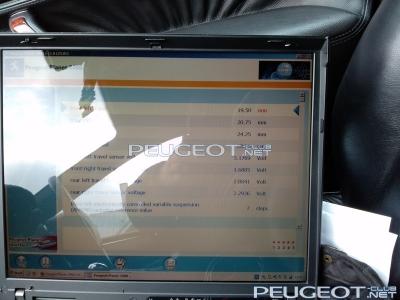

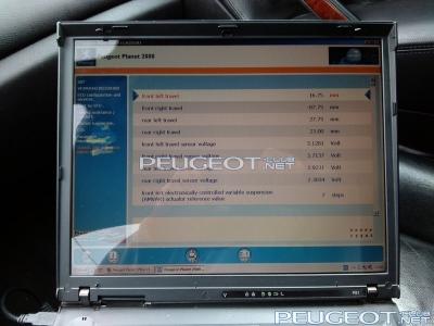

icechieff Опубликовано 29 мая, 2014 Опубликовано 29 мая, 2014 @Георгий, если тупо - смотри фотки с экрана. а если хочешь правиль рассчитать - то, пройди по ссылке что я писал уже, и там написано как рассчитывать эти высоты (как и что замерить надо на конкретной машине)
Георгий Опубликовано 29 мая, 2014 Автор Опубликовано 29 мая, 2014 ПП просит внести два значения - буду мерить. Спасибо.
