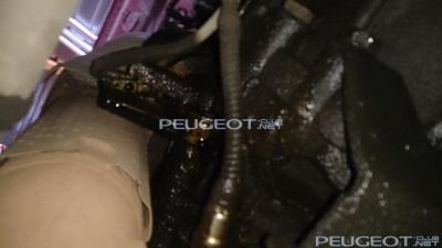

spawlding Опубликовано 10 января, 2015 Опубликовано 10 января, 2015 (изменено) Всем привет! недавно заехал на яму, решил глянуть снизу что и как у моего 307го 1,6 2004гв. Обнаружилось, что в месте где ставится маслянный фильтр, а точнее под ним, все в потеках и масле.(там вприципе уже весь низ в масле, а свеже на контакте и чуть чуть ниже) Отсюда вопрос, что и где надо подтянуть. Резинка крышки масляного фильтра отпадает, там все сухо. именно гдето снизу. Фото только такое, света было мало.... Изменено 10 января, 2015 пользователем spawlding
dimon405 Опубликовано 10 января, 2015 Опубликовано 10 января, 2015 Да нормально все. Ненормально если там сухо будет.
spawlding Опубликовано 11 января, 2015 Опубликовано 11 января, 2015 Да нормально все. Ненормально если там сухо будет.Гыы. обрадовал!!!!. А если всерьез, почему тогда там должно быть мокро?
dimon405 Опубликовано 11 января, 2015 Опубликовано 11 января, 2015 У всех там сопливит. Фильтр картонный, ставится в пластмассовый стаканчик, короче это нормально. Если не капает, не обращай внимания.
Orionmax Опубликовано 11 января, 2015 Опубликовано 11 января, 2015 У меня такого нет. То, что на фото ненормально
