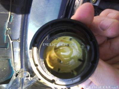

Fregat Опубликовано 2 июня, 2014 Опубликовано 2 июня, 2014 (изменено) Машина прошла не более 1000. Открыл, офигел, что это? И как избавиться, подскажите. Масло тотал кварц инео, то же что и было. Покупал у официалов. Антифриз заливал осенью. Уровень не меняется. НА щупе масло чистое. Изменено 6 июня, 2014 пользователем Fregat
dimon405 Опубликовано 2 июня, 2014 Опубликовано 2 июня, 2014 Антифриз убывает? Эмульсия образуется при смешении масла с водой. Это может быть зимой из-за конденсата или летом из-за свища в прокладке гбц. Масло в любом случае менять, оно свои функции уже не выполняет.
ivanovramfin Опубликовано 2 июня, 2014 Опубликовано 2 июня, 2014 Наврятли это изза антифриза если антифриз уходит то масло белое становится при смеси с фризом и на щупе белая масса и на крышке белая, а тут зеленая кааято как сопли...в любом случае туда что то попало, не советую заводить двигатель вдали от сервиса.
O.o Опубликовано 2 июня, 2014 Опубликовано 2 июня, 2014 Мне кажется отсвечивает просто, вот цвет "играет". Тем более с антифризом там же не белое-белое, а такое желтовато-зеленое, сопливое как раз.Фрегат, посмотрите на масло (на щупе, на прогретом движке) - пенится оно? Есть ли пузырьки? Если есть - то, вероятнее всего, что антифриз. Если нет - возможно просто конденсат (хотя сейчас уже "капитальное" лето). Говорят, что это не страшно (конденсат).
O.o Опубликовано 2 июня, 2014 Опубликовано 2 июня, 2014 Может еще масло попалось нехорошее? Масло заливали то же, что и старое было или меняли?
Fregat Опубликовано 6 июня, 2014 Автор Опубликовано 6 июня, 2014 Мне кажется отсвечивает просто, вот цвет "играет". Тем более с антифризом там же не белое-белое, а такое желтовато-зеленое, сопливое как раз.Фрегат, посмотрите на масло (на щупе, на прогретом движке) - пенится оно? Есть ли пузырьки? Если есть - то, вероятнее всего, что антифриз. Если нет - возможно просто конденсат (хотя сейчас уже "капитальное" лето). Говорят, что это не страшно (конденсат).Масло тотал кварц инео, то же что и было. Покупал у официалов. Антифриз заливал осенью. Уровень не меняется На щупе масло чистое
O.o Опубликовано 6 июня, 2014 Опубликовано 6 июня, 2014 Значит грешить надо на конденсат. Если бы антифриз попадал - были бы "пузырики" в масле
bendix Опубликовано 6 июня, 2014 Опубликовано 6 июня, 2014 Мотор EP6? Бачок с антифризом не почернел? У меня тоже такое на крышке было когда пробило прокладку под корпусом масляного фильтра и масло давило в антифриз.
Fregat Опубликовано 8 июня, 2014 Автор Опубликовано 8 июня, 2014 Мотор EP6? Бачок с антифризом не почернел? У меня тоже такое на крышке было когда пробило прокладку под корпусом масляного фильтра и масло давило в антифриз. Бачек чистый
Fregat Опубликовано 10 июня, 2014 Автор Опубликовано 10 июня, 2014 На фотке крышка расширительного бачка? крышка заливной горловины масла
Fregat Опубликовано 10 июня, 2014 Автор Опубликовано 10 июня, 2014 Сменил масло на тотал кварц 9000. Котяра так мягко заурчал. Больше фиг эксперементировать буду.В задницу, рекомендации официалов.
yura-bil Опубликовано 25 декабря, 2014 Опубликовано 25 декабря, 2014 Сменил масло на тотал кварц 9000. Котяра так мягко заурчал. Больше фиг эксперементировать буду.В задницу, рекомендации официалов. А масло заливал после этого 5w30 или 5w40 такая же фигня появилось, после замены масла.
Мартын Опубликовано 26 декабря, 2014 Опубликовано 26 декабря, 2014 А масло заливал после этого 5w30 или 5w40 такая же фигня появилось, после замены масла.Это есть не проблема масла.а условия эксплуатации.Двигатель часто работает на ХХ без полного прогрева. 1
