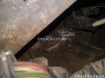

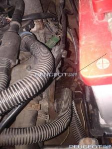

Dimkin67 Опубликовано 10 июня, 2014 Опубликовано 10 июня, 2014 Фоток под рукой нет.Датчик расположен ПОД головкой цилиндров НА картере коробки.Подлезть проще если снять аккамулятор.Вот где искать А вот и сам
relax.75 Опубликовано 11 июня, 2014 Автор Опубликовано 11 июня, 2014 (изменено) Капец.... "Сломай себе руку" это называется..... За фото спасибо:-))) Но чет смотрел, смотрел, гребаный датчик снизу так и не смог его там обнаружить. вчерась приезжал диагност и показал что эта приблуда сверху находится, хз почему. Внизу у меня масса на движок прилеплена. Изменено 11 июня, 2014 пользователем relax.75
