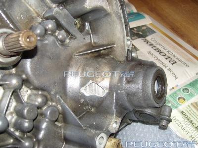

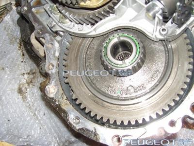

samatti Опубликовано 7 июня, 2014 Автор Опубликовано 7 июня, 2014 вот такая беда и сломанная шестерня

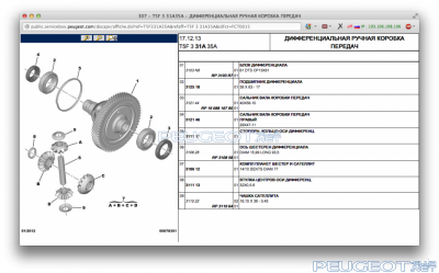

samatti Опубликовано 8 июня, 2014 Автор Опубликовано 8 июня, 2014 вот как бы так а что в поиске вводить и так и так ввожу деталь в поисковике не ищет
yurick Опубликовано 8 июня, 2014 Опубликовано 8 июня, 2014 а что в поиске вводить и так и так ввожу деталь в поисковике не ищет как бы вот такhttp://zdva.ru/search/preload/?article=3103+n8&sort=min#/search/details/?article=3103.N8&brand=PEUGEOT%2FCITROEN 1
samatti Опубликовано 9 июня, 2014 Автор Опубликовано 9 июня, 2014 как бы вот такhttp://zdva.ru/searc...PEUGEOT/CITROEN спасибо, дорогая деталька однако ) как я понял таких на Б/У не бывает на продажу ) выходит контрактную найти проще
