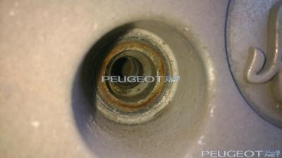

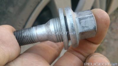

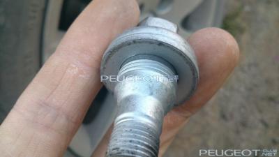

SAtaN Опубликовано 24 июня, 2014 Автор Опубликовано 24 июня, 2014 вот несколько фот. болты покупались новыми оригинальными в пакетах по 2шт. видно что шайба не плоская и что конус на болте в прижиме колеса не принимает участия что и в отверстии колеса видно. след-но болт прижимает диск только шайбой и центрируется на ступице. ЗЫ: проставки думаю выпилить из старых тормозных дисков, как раз 4шт наклевывается, они по 7,5мм. Болты будем искать под шайбу. Спасибо за внимание

Fossil Опубликовано 24 июня, 2014 Опубликовано 24 июня, 2014 Но тема шайбы так и не раскрыта, все-же для чего шайба? данная шайба имеет две функции, первая, при стягивании она сжимается и предотвращает самовыкручивание болта и вторая, шайба предохраняет срезание плоскости диска при закрутке/раскрутки болта.
SAtaN Опубликовано 24 июня, 2014 Автор Опубликовано 24 июня, 2014 вопрос был в том держит болт плоскостью или конусом, про штамповку я и так знал. а вот про срезание не подумал, спасибо! буду искать именно с шайбой а не просто с плоскостью.
Fossil Опубликовано 24 июня, 2014 Опубликовано 24 июня, 2014 вопрос был в том держит болт плоскостью или конусомданный болт используется только для легкосплавных дисков с плоской площадкой под шайбу.
