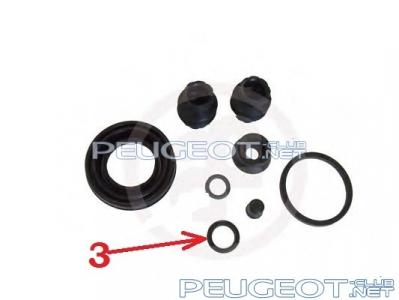

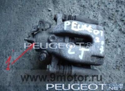

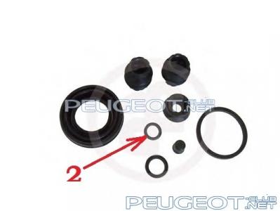

stiks Опубликовано 14 июня, 2014 Автор Опубликовано 14 июня, 2014 (изменено) выдавив поршень, все внутренности высыпались по отдельносни, собрал все обратно и смонтировал суппорт на место , при прокачке, обнаружилась утечка тормозной жидкости через рычаг ручника, подозреваю неправильную установку какого то сальника, если есть скиньте схему сборки внутренностей суппорта1)-место утечки2)-куда ставить эту манжету3)-и эту манжету Изменено 14 июня, 2014 пользователем stiks
Igorwinn Опубликовано 19 июня, 2014 Опубликовано 19 июня, 2014 Поддерживаю вопрос.Может у кого есть чертеж внутренностей механизма ручника заднего суппорта 307 SW 2006 2,0 МКП.При замене колодок обнаружилось (на снятом суппорте), что действие на рычажок ручника недостаточно выдвигает цилиндр. Ручник почти не держит. Второй суппорт работает хорошо. Может есть ремкомплект или регулировка какая-то?
