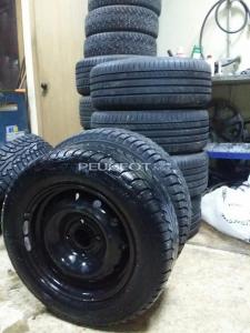

ArtemiyNN Опубликовано 29 ноября, 2015 Опубликовано 29 ноября, 2015 (изменено) На зиму поставил 185/75 r14. Как и 175/80 при поворотах не залевают, а клиренс у машины по сравнению со стандартной резиной почти на 2 см больше. Плюс профиль не узкий.Вот, сфоткал на шиномонтажке какая разница между стандартной и новой 185/75:В целом я доволен , надо было сразу на этот профиль обратить внимание... Изменено 29 ноября, 2015 пользователем ArtemiyNN
