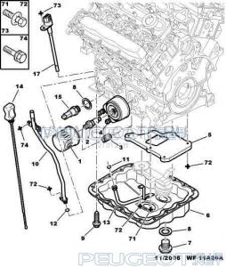

доктор Опубликовано 21 января, 2015 Опубликовано 21 января, 2015 а подскажите для того что бы поменять датчик потдон нужно снимать или он так выкручивается?
fas Опубликовано 21 января, 2015 Автор Опубликовано 21 января, 2015 (изменено) а подскажите для того что бы поменять датчик потдон нужно снимать или он так выкручивается?Не нужно, но место сексуальное, возле фильтра, открутить просто, наживить тяжело, №15 Изменено 21 января, 2015 пользователем fas
