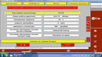

Но не в этот раз. Чек сам не гаснет (деполюшен фаулти), при этом поведение машины субъективно не поменялось. Не троит, обороты стабильны.
При считывании нашлась только ошибка P2178. После сброса загорелась повторно через 60 км.
Подскажите куда копать? На что обратить внимание при повторной диагностике?
Каков алгоритм появления ошибки? Ведь если не загорается сразу, значит проблема не постоянная, но тогда почему не гаснет сама? Ни сбрасывание клеммы, ни 4 раза завести заглушить не помогают.
Или же машина пытается корректировать семесь на протяжении 60 км и если результат не получен, то вываливает ошибку?

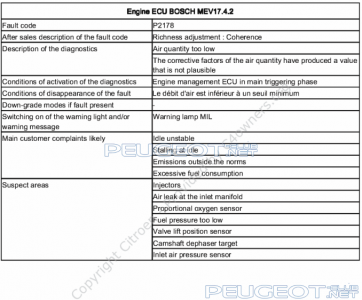

Нашел некоторую инфу по этой ошибке. Среди зон внимания числился подсос воздуха. Датчик разряжения показывает меньшее разрежение на холостом ходу и калькулятор добавляет бензина. Либо пары содержат много топлива и такой подсос сам по себе дает богатую смесь на Х.Х. Сняв клапан адсорбера обнаружил, что он приоткрыт. Воздух продувается ртом, хотя и с некоторым сопротивлением. Решил попробовать заглушить его и проверить в деле.

Получен положительный результат. С заглушенным адсорбером ошибка пропала.
В общем, если у вас переобогащенная смесь на холостых, проверьте плотно ли закрывается клапан адсорбера.
