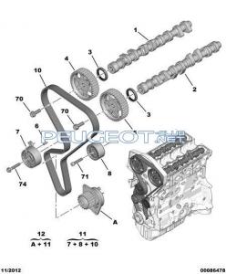

351389 Опубликовано 7 апреля, 2015 Опубликовано 7 апреля, 2015 (изменено) Всем привет! Возможная причина свиста в районе ремня ГРМ - ослаб болт механизма натяжения натяжного ролика ремня ГРМ. Деталь №74 на рисунке. У меня из-за него приключилась беда в этой теме http://peugeot-lab...._40#entry97858 (сообщение #57). При прокручивании коленвала чётко было видно, что ролик на закреплён. После замены ролика и правильного натяжения свист пропал. Удачи! Изменено 7 апреля, 2015 пользователем 351389
