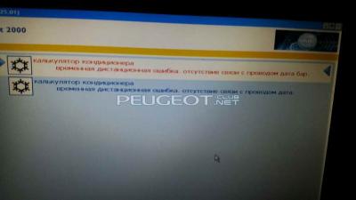

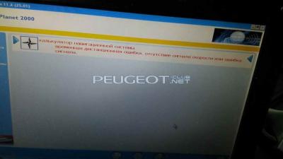

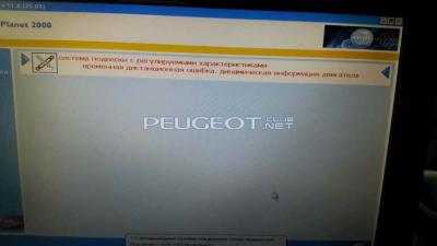

sacrificed Опубликовано 15 июня, 2016 Опубликовано 15 июня, 2016 День добрый, влезу и я со своими ошибками, авто 607, 3.0, 2000, пользую PP2000 v 25.01.После стирания через какое-то время в памяти компа авто появляются следующие ошибки (на фото). У кого-нить есть такие же? Или может кто-нить от таких ошибок успешно избавился?Слышал, что вроде как есть набор ошибок, которые фиксируются из-за косяков программного обеспечения под наш диагностический сканер и ошибками не являются.

icechieff Опубликовано 15 июня, 2016 Опубликовано 15 июня, 2016 @sacrificed, ошибки Кондея (провод дата и дата бар) были на с8 недавно. Передернули разъемы - всё вылечилось)
Сергей_607 Опубликовано 15 июня, 2016 Опубликовано 15 июня, 2016 Сколько не сканировал 607, даже не через один, а практически у каждого летом, она есть. По моим предположениям, ошибка провода дата бар, возникает при отключении клеммы с акб., с ней вместе отсутствие питания на центральном дисплее и информативной панели (так же вылезают).По навигации, у меня была такая. Возникала, когда в функциях BSI я активировал навигацию, которой ц меня нет.
sacrificed Опубликовано 15 июня, 2016 Опубликовано 15 июня, 2016 И чем это они вам мешают жить?Удалите и все продолжается....................Да в общем-то ничем не мешают, просто интересно... Может как-то можно избавиться... После их удаления, они постоянно опять появляются )) @sacrificed, ошибки Кондея (провод дата и дата бар) были на с8 недавно. Передернули разъемы - всё вылечилось)А какие конкретно разъемы? Который на блок управления климатом с голубой фишкой? Сколько не сканировал 607, даже не через один, а практически у каждого летом, она есть. По моим предположениям, ошибка провода дата бар, возникает при отключении клеммы с акб., с ней вместе отсутствие питания на центральном дисплее и информативной панели (так же вылезают).По навигации, у меня была такая. Возникала, когда в функциях BSI я активировал навигацию, которой ц меня нет. В том то и дело, что навигация есть )) почему тогда ошибка? По амортизаторам вообще ни у кого нема такой ошибки что ли? ))
Мартын Опубликовано 15 июня, 2016 Опубликовано 15 июня, 2016 Да в общем-то ничем не мешают, просто интересно... Может как-то можно избавиться... После их удаления, они постоянно опять появляются )) А какие конкретно разъемы? Который на блок управления климатом с голубой фишкой? В том то и дело, что навигация есть )) почему тогда ошибка? По амортизаторам вообще ни у кого нема такой ошибки что ли? ))Это не есть ошибка -вольный перевод с буржуйского.ошибки во впрыске есть?Сперва их устраните,связанные с мощностью.
sacrificed Опубликовано 15 июня, 2016 Опубликовано 15 июня, 2016 (изменено) Это не есть ошибка -вольный перевод с буржуйского.ошибки во впрыске есть?Сперва их устраните,связанные с мощностью. "Это не есть ошибка" - это про которые конкретно ошибки?а "ошибка во впрыске" это какая? можете "тыкнуть носом"? спасибо Изменено 15 июня, 2016 пользователем sacrificed
Мартын Опубликовано 15 июня, 2016 Опубликовано 15 июня, 2016 "Это не есть ошибка" - это про которые конкретно ошибки?а "ошибка во впрыске" это какая? можете "тыкнуть носом"? спасибоСлово перевод вы воспринимаете на слух?Это касалось всего!А ошибки когда есть код,начинающийся на P или С или U.
