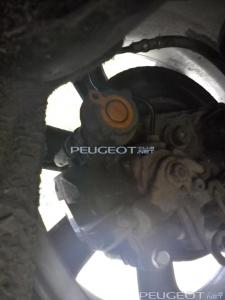

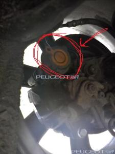

Евгений 883 Опубликовано 6 июля, 2014 Опубликовано 6 июля, 2014 Вопрос про задний суппорт , что бы поменять колодки нужно снять трос ручника и открутить два болта , вопрос в том!,, что за конструкция на одном из болтов типо лягушки ? Если нужно будет фото то я сделаю. И если кто знает артикул этой зап.части то напишите.
AlexelA Опубликовано 6 июля, 2014 Опубликовано 6 июля, 2014 Вопрос про задний суппорт , что бы поменять колодки нужно снять трос ручника и открутить два болта , вопрос в том!,, что за конструкция на одном из болтов типо лягушки ? Если нужно будет фото то я сделаю. И если кто знает артикул этой зап.части то напишите.VIN где?
Евгений 883 Опубликовано 6 июля, 2014 Автор Опубликовано 6 июля, 2014 (изменено) Вот VF3WC5FWF34124124 Желтая штука меня интересует. Изменено 6 июля, 2014 пользователем Евгений 883

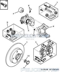

icechieff Опубликовано 8 июля, 2014 Опубликовано 8 июля, 2014 Видно не очень, может это номер 4 на рисунке? 1

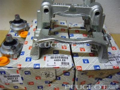

Евгений 883 Опубликовано 9 июля, 2014 Автор Опубликовано 9 июля, 2014 Вот еще фото, слева лежат Во точно они ! Виброгаситель заднего суппорта .Спасибо Вам.

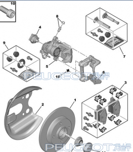

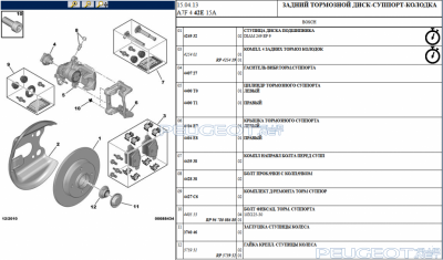

Евгений 883 Опубликовано 9 июля, 2014 Автор Опубликовано 9 июля, 2014 У меня просто вот какая картинка!
AlexelA Опубликовано 9 июля, 2014 Опубликовано 9 июля, 2014 У меня просто вот какая картинка!Вот твоя правильная картинка:
