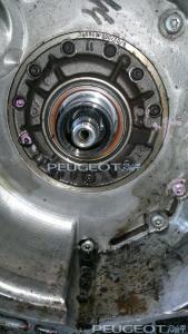

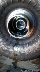

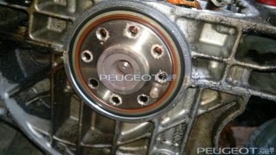

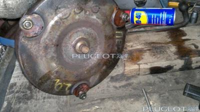

kopiemetatel Опубликовано 21 июля, 2014 Автор Опубликовано 21 июля, 2014 и снова хочу посоветоваться....снял я двигатель, отсоединил коробку... и вижу что сальник в хорошем состоянии а масло вытекает из гидромуфты... причем если ее потрясти то ощущение что внутри она рассыпалась... вот и хочется узнать, она должна быть герметичной? и звуки какие должны быть? 1
icechieff Опубликовано 21 июля, 2014 Опубликовано 21 июля, 2014 @kopiemetatel, думаю что насос или его уплотнение подтекает. Ну а бублик бы я отвез на стенд проверить, что он работает как надо, что давит хорошо, что блокировка в нем целая.
kopiemetatel Опубликовано 21 июля, 2014 Автор Опубликовано 21 июля, 2014 @kopiemetatel, думаю что насос или его уплотнение подтекает. Ну а бублик бы я отвез на стенд проверить, что он работает как надо, что давит хорошо, что блокировка в нем целая.какой насос? маслянный? так он же с другой стороны... а масло вытекает из центра этого бублика... и где такими проверками занимаются? и сколько стоит?
mexanic Опубликовано 27 июля, 2014 Опубликовано 27 июля, 2014 меняй или восстанавливай бубликвнутри не должно стучать
kopiemetatel Опубликовано 28 июля, 2014 Автор Опубликовано 28 июля, 2014 меняй или восстанавливай бубликвнутри не должно стучатьон как погремушка звенит ... где бы его проверить... кто еще подскажет где в москве расточить блок цилиндров можно за адекватные цены...
