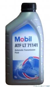

Вован161 Опубликовано 9 декабря, 2011 Поделиться Опубликовано 9 декабря, 2011 TOTAL Fluide AT 42 масло в акпп нашу мона лить не знаете?? Ссылка на комментарий Поделиться на другие сайты Поделиться
Вован161 Опубликовано 9 декабря, 2011 Поделиться Опубликовано 9 декабря, 2011 и ещё коробщики говорят что в нашем коробе масло !!! цветом жёлтым!!!!!!!!! Правда???? Ссылка на комментарий Поделиться на другие сайты Поделиться
SSSerGGG Опубликовано 9 декабря, 2011 Поделиться Опубликовано 9 декабря, 2011 правду говорят про цветА вот спецификация маслаTOTAL Fluide AT 42GENERAL MOTORS 6417M DEXRON-III no G-34196 MERCEDES BENZ 236.1 MERCEDES BENZ 236.5 FORD MERCON (92) no M970909 ALLISON C4 no C4-24842997 PSA PEUGEOT CITROEN (ZF 4HP14 и ZF 4HP18) MAN 339 тип F NISSAN BMW группа 24 - 3.0 VOITH G 607 ZF TE-ML 04D, 09B, 17C Так что НЕ ПОДХОДИТ!!!! Ссылка на комментарий Поделиться на другие сайты Поделиться
Вован161 Опубликовано 9 декабря, 2011 Поделиться Опубликовано 9 декабря, 2011 мля да вы чё? а этот чертило( мастер) купил бл уже Ссылка на комментарий Поделиться на другие сайты Поделиться
icechieff Опубликовано 9 декабря, 2011 Поделиться Опубликовано 9 декабря, 2011 TOTAL Fluide AT 42 масло в акпп нашу мона лить не знаете??Это же Декстрон 3? Х.з. у меня в AL4 вместо LT71141 декстрон залит, и все пучком... и ещё коробщики говорят что в нашем коробе масло !!! цветом жёлтым!!!!!!!!! Правда????элтэха желтая, да... Ссылка на комментарий Поделиться на другие сайты Поделиться
SSSerGGG Опубликовано 10 декабря, 2011 Поделиться Опубликовано 10 декабря, 2011 Вот это подойдёт точняк Mobil LT 71141А вот и его спецификация с офицального сайта (во всех мануалах прописано именно это масло!!!)Specifications and ApprovalsMobil ATF LT 71141 has the following builder approvals: MB Approval 236.11 XApproved ZF TE-ML 04D/11B/14B/16L/17C XApproved VOITH TURBO H55.633636 (G1363) XAccording to ExxonMobil , Mobil ATF LT 71141 is of the following quality level: VW TL52162 XTypical PropertiesMobil ATF LT 71141 cSt @ 40º C 37.2cSt @ 100ºC 7.4Viscosity Index, ASTM D 2270 168 Density @15º C g/ml, ASTM D 4052 0.85 Так что сравнивай и не рискуй Ссылка на комментарий Поделиться на другие сайты Поделиться
