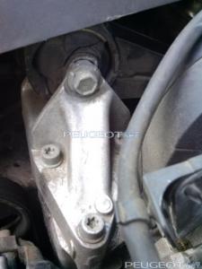

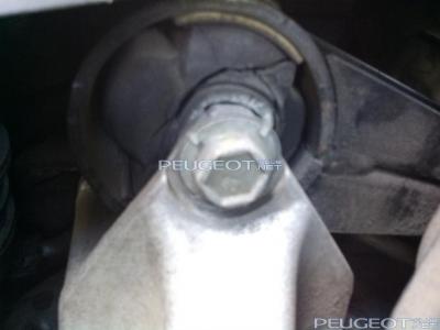

Олег1980 Опубликовано 7 июля, 2014 Опубликовано 7 июля, 2014 (изменено) Всем огромный привет.Господа может кто поможет выбрать верное направление при выборе запчасти...В прикрепленных фотка нужна правая опора двигателя или кронштейн крепления или это одно и то же???.магазин предлагает за 6351р,а б/у 600 р..может б/у взять или не рисковать. Жду Вашего профессионального совета.Заранее спасибо. Изменено 7 июля, 2014 пользователем Олег1980
Сергей_607 Опубликовано 7 июля, 2014 Опубликовано 7 июля, 2014 На сколько я знаю, этот сайлент блок, меняется отдельно. Брать надо конечно новый, сколько Б/У проходит, не известно.
msconvert Опубликовано 7 июля, 2014 Опубликовано 7 июля, 2014 Вот смотрю и не вижу такой цены.Тебе ведь нужно 1806.43.
msconvert Опубликовано 7 июля, 2014 Опубликовано 7 июля, 2014 На 406м такая же опора с такой же резинкой.Только короче.Резинка вытаскивается,наверное отдельно даже должна продаваться.
Олег1980 Опубликовано 7 июля, 2014 Автор Опубликовано 7 июля, 2014 Детали 1807.J8 соответствует позиция № 22 на картинке...магазин скорей всего не то нашел
Олег1980 Опубликовано 7 июля, 2014 Автор Опубликовано 7 июля, 2014 1806 43 Тяга подвески правая.....да точно нужна она...Мне на сервисе просто назвали эту деталь как опора двигателя,вот я и сделал запрос на опору...а если визуально сравнивать то это реально тяга подвески
msconvert Опубликовано 7 июля, 2014 Опубликовано 7 июля, 2014 1807.j8 стоит под мотором с права.То что сфотографировано-1806.43 http://peugeot.запчасти2.com/x/180643-кронштейн-подвеска-двигателя-peugeot/
icechieff Опубликовано 7 июля, 2014 Опубликовано 7 июля, 2014 в каталоге sasic наверняка этот сайлентблок есть отдельно от опоры
Олег1980 Опубликовано 7 июля, 2014 Автор Опубликовано 7 июля, 2014 Опора двигателя правая 1 679,88 679,88
Олег1980 Опубликовано 7 июля, 2014 Автор Опубликовано 7 июля, 2014 (изменено) упс...)) заказал ..679 рублей...спасибки всем огромное.. Изменено 7 июля, 2014 пользователем icechieff
