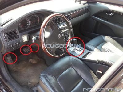

xared Опубликовано 8 июля, 2014 Опубликовано 8 июля, 2014 Народ то ли я отстал от жизни, то ли меня глючит. Вольвяк с80 на автомате, но под рулевой 3 педали, нафига????
icechieff Опубликовано 8 июля, 2014 Опубликовано 8 июля, 2014 это стояночный тормоз. ручник - ножник.
relax.75 Опубликовано 8 июля, 2014 Опубликовано 8 июля, 2014 стояночный тормоз. Ножник-ручник, да как угодно.
xared Опубликовано 8 июля, 2014 Автор Опубликовано 8 июля, 2014 Вот так пересел с МКПП, едешь по трассе, и по привычке выжал сцепление )))
xared Опубликовано 8 июля, 2014 Автор Опубликовано 8 июля, 2014 а как она фиксируется/отжимается? Во время плавного надавливания на педаль стояночного тормоза в действие приводится трос тормоза. После нажатия педаль становится не подвижной. Она надежна, зафиксирована храповиком, как и сам автомобиль благодаря натяжению тормозного троса. Выключение ножного стояночного тормоза может быть либо ручным, либо при помощи той же педали тормоза. Чаще всего если выключение ручное, то на ручке разблокировки стояночного тормоза изображена пиктограмма кружочка со значком P внутри нее. Для большинства водителей, которые сталкиваются с этим впервые, подобное отключение кажется не привычным. Когда вы тянете рукоятку разблокировки ножного тормоза на себя, в этот момент происходит ослабление храповика и педель тормоза разблокируется. Источник: http://signsign.ru/b...olzovatsya.html Во с картинками нашел ) http://autoholding.net/706_tormoznaya_sistema_Audi_QVII.html
icechieff Опубликовано 8 июля, 2014 Опубликовано 8 июля, 2014 а как она фиксируется/отжимается? нажал - заблокировалось, нажал еще раз - отпустило. А некоторые и сами разблокируются при начале движения.

Микола ded Опубликовано 6 марта, 2015 Опубликовано 6 марта, 2015 (изменено) Это ноу хау америкосов -- ручник на педальке, снимается обычно повторным нажатием и отпусканием педали. у них и рычаг переключения автомата обычно ставят на рулевую колонку. И еще один фокус -- если коробка механика, то пока не выжмешь сцепление сигнал на стартер не пройдет. Изменено 6 марта, 2015 пользователем Микола ded
Vem Опубликовано 12 октября, 2016 Опубликовано 12 октября, 2016 ну хз на счет амеров, но на мерсах почти на всех такой ножник, тойота марк2...... а нажать на нее нечайно нереально, даже по фото видно что она выше и на много левее
