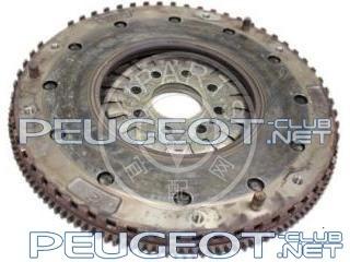

fas Опубликовано 17 июля, 2014 Автор Опубликовано 17 июля, 2014 (изменено) 9637777880 номер маховика. Обычный маховик без наворотов. Рабочая плита неподвижна, намертво приклепана к основе. если бы купил - деньги на ветер. вся причина была в корзине. За 50 тыс. пята корзины выела лепестки почти наполовину, визуально не видно было неровностей прогиба лепестков, Цепное кольцо выжимного стерлось почти полностью, еще немного могло бы вырвать. Поставил старую корзину, которую снял два годика назад, поставил новый выжимной и все супер. При возможности выложу фото проблемных деталей. Всем спасибо за участие. Фото маховика из интернета, такой же у меня. Изменено 17 июля, 2014 пользователем fas 1
