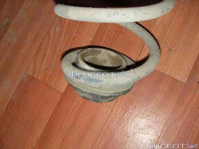

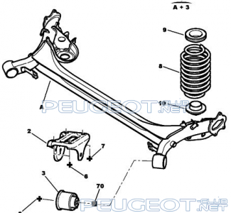

sopca Опубликовано 14 июля, 2014 Опубликовано 14 июля, 2014 Привет всем!Стал менять пружины на Пежо 307,возникли проблемы с установкой нижних чашек, верхние понятно-резиновая сторона в пружину, пластиковая (или второпластиковая) сторона в корпус машины.По логике нижняя чашка вроде должна вставляться так же, резиной в пружину, пластиком в балку подвески, но взяли сомнения, так как снял старые пружины, там нижние чашки стояли резиной в балку подвески, а пластиком в пружину.Подскажите пожалуйста, как правильно ставить.С уважением Сергей.
sopca Опубликовано 14 июля, 2014 Автор Опубликовано 14 июля, 2014 (изменено) Спасибо за информацию. Изменено 14 июля, 2014 пользователем sopca
