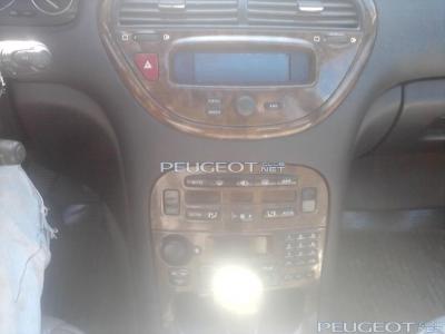

Pavlin Опубликовано 18 июля, 2014 Опубликовано 18 июля, 2014 (изменено) Привет знатокам 607!Случилось следущее..Жена с сестрой поехали на озеро,а с ними была их подруга на девятке.Так вот у этой подруги сдох аккумулятор.Ну мои взяли и сняли с пыжа АКБ и завели девятину.А когда стали АКБ ставить обратно на пыжа то перепутали полярность(хотя там клеймы хрен оденешь).Ну и пошел дым(как мне обьяснили)с минусовой клеймы.Теперь не работает магнитола.При нажатии на кнопку на мониторе ничего не происходит,хотя время дату и т.д и т.п. показывает.В чем может заключатся проблемма?Машина 2000 года Изменено 18 июля, 2014 пользователем Pavlin
aktimel Опубликовано 18 июля, 2014 Опубликовано 18 июля, 2014 предохранитель сзади магнитолы проверь 1
icechieff Опубликовано 18 июля, 2014 Опубликовано 18 июля, 2014 @Pavlin, снять магнитолу и смотреть. Руководство ищи в разделе отчеты, там и климат снять надо... 1
Pavlin Опубликовано 18 июля, 2014 Автор Опубликовано 18 июля, 2014 Pavlin, снять магнитолу и смотреть. Руководство ищи в разделе отчеты, там и климат снять надо... Спасибо тебе за отчет про магнитолу
