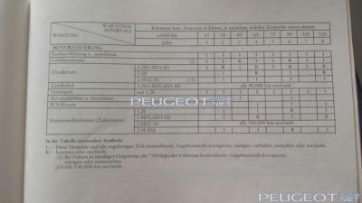

Fossil Опубликовано 26 июля, 2014 Поделиться Опубликовано 26 июля, 2014 Интересно, судя по рекомендации (ниже руководство инспекций не для peugeot) на моторах 2,0D/2,5D ремень грм меняется каждые 300 т. пробега.Так ли это на самом деле? Есть такой авто в семье с пробегом 106 т. и вот это указано в книжечке, или обратится к официалам с вопросом менять сейчас, или нет? Ссылка на комментарий Поделиться на другие сайты Поделиться
Мартын Опубликовано 27 июля, 2014 Поделиться Опубликовано 27 июля, 2014 Интересно, судя по рекомендации (ниже руководство инспекций не для peugeot) на моторах 2,0D/2,5D ремень грм меняется каждые 300 т. пробега.Так ли это на самом деле? Есть такой авто в семье с пробегом 106 т. и вот это указано в книжечке, или обратится к официалам с вопросом менять сейчас, или нет?Срок годности резиновых сапог 5 лет - решать вам! Ссылка на комментарий Поделиться на другие сайты Поделиться
Fossil Опубликовано 27 июля, 2014 Поделиться Опубликовано 27 июля, 2014 Речь не о сапогах, а о реальности из той самой книжки. Может я неправильно понял? Ссылка на комментарий Поделиться на другие сайты Поделиться
Мартын Опубликовано 27 июля, 2014 Поделиться Опубликовано 27 июля, 2014 Так вы определитесь какую книжку читаете.А я вам о состоянии резинотехнических изделий во времени. Ссылка на комментарий Поделиться на другие сайты Поделиться
Fossil Опубликовано 27 июля, 2014 Поделиться Опубликовано 27 июля, 2014 (изменено) Ну а Вы видимо меня не поняли, допустим автомобилю 3 года и 106 т. пробега. Пора менять ремень, или согласно букварю и Вашему совету, можно смело ещё пару лет откатать?Вот в чём суть моего вопроса. Изменено 27 июля, 2014 пользователем Fossil Ссылка на комментарий Поделиться на другие сайты Поделиться
dimon405 Опубликовано 27 июля, 2014 Поделиться Опубликовано 27 июля, 2014 Смело нельзя. В наших условиях ремень от силы тысяч 60 ходит, дальше рулетка. Ссылка на комментарий Поделиться на другие сайты Поделиться
Fossil Опубликовано 28 июля, 2014 Поделиться Опубликовано 28 июля, 2014 Всё ясно, спасибо за ответ, условия европейские (Германия) . Ссылка на комментарий Поделиться на другие сайты Поделиться
Мартын Опубликовано 4 августа, 2014 Поделиться Опубликовано 4 августа, 2014 Ну а Вы видимо меня не поняли, допустим автомобилю 3 года и 106 т. пробега. Пора менять ремень, или согласно букварю и Вашему совету, можно смело ещё пару лет откатать?Вот в чём суть моего вопроса.4 года и 80000 км Ссылка на комментарий Поделиться на другие сайты Поделиться
AlexelA Опубликовано 4 августа, 2014 Поделиться Опубликовано 4 августа, 2014 4 года и 80000 кмНе "и", а "или", т.е. что наступит раньше... Ссылка на комментарий Поделиться на другие сайты Поделиться
Мартын Опубликовано 4 августа, 2014 Поделиться Опубликовано 4 августа, 2014 Не "и", а "или", т.е. что наступит раньше...Согласен,но я думал,что поняли кто хотел! Ссылка на комментарий Поделиться на другие сайты Поделиться
