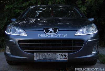

Игор Опубликовано 20 июля, 2014 Опубликовано 20 июля, 2014 Попытался установить дневные ходовые огни из диодов SMD5050. Поставил все работало на неработающем двигателе. При работающем двигателе загорались на 2 секунды и гасли. Ходовые огни завязал на габариты, думаю, что бортовой комп не пропускает их по мощности. Подскажите. как обмануть комп или другие варианты из расчета, чтобы провода не тянуть дальше фар. Спасибо.
icechieff Опубликовано 21 июля, 2014 Опубликовано 21 июля, 2014 @Игор,можно через релюху, взять питание на аккуме, питание релюхи от габаритов.
AlexelA Опубликовано 21 июля, 2014 Опубликовано 21 июля, 2014 Два реле: 1-е (нормально разомкнутое): питание - к проводу генератора, на котором при запуске двигателя появляется +, замыкающиеся контакты - в разрыв цепи питания ДХО;2-е (нормально замкнутое): питание от габаритов, размыкающиеся контакты - в цепь питания реле 1.Получаемый алгоритм работы: при запуске ДВС включаются ДХО, при включении габаритов ДХО гаснут... Либо, как вариант, активировать опцию ДХО через РР2000...

Игор Опубликовано 21 июля, 2014 Автор Опубликовано 21 июля, 2014 Все предложения замечательные. У меня мощность всех диодов порядка 10-12 вт. на одну сторону это по максимуму. Может просто довести количеством диодов (подфарник лампа 5 вт)., а сколько пропустит комп, как Вы думаете ? Можно ли программно увеличить эту мощность? По поводу НЗ и НР это к обмотке возбуждения? А мы генератор не обидим? Подскажите еще какие есть мысли. Спасибо.

AlexelA Опубликовано 21 июля, 2014 Опубликовано 21 июля, 2014 Немного перегруппирую вопросы, для удобства ответа......а сколько пропустит комп, как Вы думаете ?Можно ли программно увеличить эту мощность?А мы генератор не обидим?Если делать по схеме с двумя реле, то ДХО пойдут в обход компа, т.к. их питание будет взято с клемм аккумулятора...По поводу НЗ и НР это к обмотке возбуждения?Это к реле: НР - Нормально Разомкнутое, НЗ - Нормально ЗамкнутоеЕсли реле, то какие рекомендуете? Спасибо.От жигулябров вполне подойдут, типа таких:
Игор Опубликовано 22 июля, 2014 Автор Опубликовано 22 июля, 2014 Большое спасибо. Попробую с одним реле. Плюс от АКБ

Игор Опубликовано 26 июля, 2014 Автор Опубликовано 26 июля, 2014 Спасибо всем за участие и помощь. У меня все получилось, обманули комп машины.
Игор Опубликовано 27 июля, 2014 Автор Опубликовано 27 июля, 2014 Через реле, взял плюс с АКБ,, питание реле от габаритов. Но интересное дело, габариты у меня не выключаются никогда, ни при вкл. ближнего или дальнего света. Спасибо.

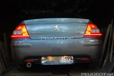

Игор Опубликовано 10 августа, 2014 Автор Опубликовано 10 августа, 2014 Установил красные светодиоды для дублирования задних габаритов - работают. Фото выложу позже. Спасибо Всем за помощь, технические предложения, просто участие. 1
kav-psk Опубликовано 11 августа, 2014 Опубликовано 11 августа, 2014 Установил красные светодиоды для дублирования задних габаритов - работают. Фото выложу позже. Спасибо Всем за помощь, технические предложения, просто участие. ждем фото, у меня эта тема на носу уже...
Игор Опубликовано 11 августа, 2014 Автор Опубликовано 11 августа, 2014 Фото дублирования задних габаритных огней красными светодиодами
