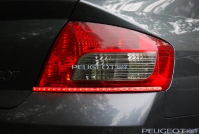

AlexelA Опубликовано 12 августа, 2014 Опубликовано 12 августа, 2014 Да, жеваный крот, уважаемый, вы меня прекрасно поняли... Как вся эта конструкция (присобаченные светодиодные ленты) выглядит при нормальном дневном освещении???П.С. я тоже могу сфотографировать авто с закрытым капотом после трепанации двигла и пояснить, что это - в гараже, днем... 1
icechieff Опубликовано 17 августа, 2014 Опубликовано 17 августа, 2014 Установил красные светодиоды для дублирования задних габаритов - работают. Фото выложу позже. Спасибо Всем за помощь, технические предложения, просто участие.Не плохо, но по мне так намного лучше дублировать габариты установкой светодиодов за светоотражатели в заднем бампере. 1

amgrs Опубликовано 18 августа, 2014 Опубликовано 18 августа, 2014 Главное - не экономить на свтодиодных лентах: у меня знакомый вставил ленты внутрь фары на Шкоде, сэкономил на ленте и, как результат, в левой фаре три светодиода живут собственной жизнью, по большей части - отдыхают... Чтобы светодиоды не жили собственной жизнью нужно их подключать через стабилизатор напряжения 12 вольт. Если ленту подключить просто к бортовой сети без него сначала начинают моргать а затем выгораешь цепочками. При этом лента живет не очень долго. В самой ленте нагрузочное сопротивление светодиодов рассчитано на 12 вольт. В бортовой сети до 14.5 вольт. За счет этого увеличивается сила тока а это для светодиода смерть. 1

Игор Опубликовано 4 октября, 2014 Автор Опубликовано 4 октября, 2014 (изменено) Наверно, Вы теоретически правы. Хочу возразить, гарантийный ресурс светодиодов 50000 часов, что составляет 5,7 лет непрерывной работы. А при использовании порядка 4 часов в сутки, то примерно 23 года. Если он проработает без стабилизатора хотя бы 0,1-0,15 своего гарантийного срока. Я его просто поцелую во все места его ленты. Спасибо. Изменено 4 октября, 2014 пользователем Игор
