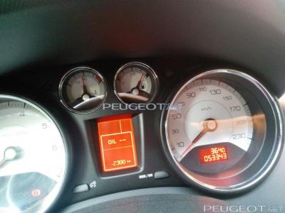

maloy93 Опубликовано 21 июля, 2014 Опубликовано 21 июля, 2014 (изменено) Поменял масло в двигателе и спустя 1000 км при включение зажигания перестало загораться OIL OK в место этого появилась надпись OIL--- ( на щупе серединка) и как сбить счетчик ( -2300) Изменено 21 июля, 2014 пользователем maloy93
Bacilla Опубликовано 25 июля, 2014 Опубликовано 25 июля, 2014 (изменено) Сброс индикатора срока ТО Приемлемых вариантов сброса индикатора срока ТО для Пежо 308 существует два:1. Пройти очередное сервисное обслуживание в специализированном центре, где после выполнения необходимого объема работ, специалисты установят счетчик на ноль.2. Собрав информацию о порядке обнуления счетчика на Пежо 308 — сброс сервисного интервала выполнить самостоятельно в следующем порядке:- при выключенном зажигании нажать кнопку обнуления дневного пробега;- при нажатой кнопке – включить зажигание автомобиля;- в связи с тем, что индикация сервисного обслуживания активирована 10 секунд, кнопка должна быть нажата до тех пор, пока на дисплее появится «0»;- выключить зажигание.Проведение столь простой манипуляции позволяет избавиться от индикатора периодичности технического обслуживания в сервисном центре. Изменено 25 июля, 2014 пользователем Bacilla
SAtaN Опубликовано 25 июля, 2014 Опубликовано 25 июля, 2014 (изменено) Поменял масло в двигателе и спустя 1000 км при включение зажигания перестало загораться OIL OK в место этого появилась надпись OIL--- ( на щупе серединка) и как сбить счетчик ( -2300) Долить до уровня, у меня тоже бывает на середине уже ругается. Изменено 25 июля, 2014 пользователем SAtaN
