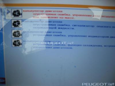

timofeevalexey Опубликовано 22 июля, 2014 Опубликовано 22 июля, 2014 Извиняюсь что тема повторяется, но обшарив поиск так и не нашел конкретного случая и решения.Пежо 406, 2002 г., 1,8 АКПП. С самого начала поворота ключа и до стоп мотора горит данная ошибка с сопровождении ЧЕКа. На расход топлива и на движение а/м ни как не влияет. Я бы сильно и не парился, но на протяжении 3 месяцев она горит, и это начинает сильно бесить. Оба лямбда зонда рабочие, свечи иридиум (зазор 1.1) на вид идеально рабочие, фильтры новые. Катушка вроде рабочая (а/м не травит), катализатор новый. Диагностика показывает только управление реле воздушного насоса, обрыв или замыкание(р0413). Но есть подозрение, что после замены ЭБУ, в новых мозгах нет данной функции. И вообще пошарив в инете (мнение там всегда разделяется) люди пишут, что данная ошибка не должна выдавать Антиполюшен Фаулт. (Сколько людей - столько и мнений). Прошу подсказать в каких направлениях надо копать. (заправки пробывал разные, бензин тоже). Кстати ошибка р0413 не удаляется.... как и другие не удаляются. Очень нужна помощь, нервов больше не хватает. Ошибки которые постоянно имеются:1. неустранимая ошибка- управление реле воздушного насоса, замыкание или обрыв (блок стоит БСМ Б5, вместо БСМ Б4)2. неутранимая ошибка - сигнализатор опасного плвышения температуры охл. жидкости (антифриз в норме, приборка показывает 90 и не больше)3.Устранимая ошибка - функция охлаждения встроенная в блок управления двигателем. (про эту ни чего сказать не могу). Жду ваших ответов. Заранее спасибо. Прилогаю фото, но качество не очень, и не все видно.

qfenix Опубликовано 5 сентября, 2014 Опубликовано 5 сентября, 2014 Антиполюшен Фаулт он реально пишет на все ошибки связанные с впрыском и смесеобразованиема теперь по порядку:1. неустранимая ошибка- управление реле воздушного насоса, замыкание или обрыв (блок стоит БСМ Б5, вместо БСМ Б4)Не насос а реле! Там есть клапан электрический, который воздух пускает по обводному каналу до полного прогрева двигателем (звук как пылесосвот там скорее проблема .... ну или канал подачи после клапана - это хуже и дороже 2. неутранимая ошибка - сигнализатор опасного плвышения температуры охл. жидкости (антифриз в норме, приборка показывает 90 и не больше)Несколько датчиков температуры охл. жидкости на блоке есть - все ли проверил ты? 3.Устранимая ошибка - функция охлаждения встроенная в блок управления двигателем. (про эту ни чего сказать не могу). Скорее всего проистекает из второй ошибки - не видит что жидкость охлаждается - ищи контрольные датчики

timofeevalexey Опубликовано 25 сентября, 2014 Автор Опубликовано 25 сентября, 2014 На счет датчика:СМ (БСИ) пишет ошибку дистанционную - температура ОЖ, значение не верно. С чем он сравнивает??2. На счет насоса. Провел пару опытов. Насос рабочий- проверял. На него приходит он БСМ 12 вольт (точнее 12 вольт приходит, если отсоеденить насос), масса так же работает. Но при подключение потребителя (сам насос, лампочка, реле и т.д), 12 вольт пропадает (0,7В). И это происходит от самого БСМ. Куда дальше рыть не в курсах.
Мартын Опубликовано 25 сентября, 2014 Опубликовано 25 сентября, 2014 (изменено) Реле внутри BM34(правильное название этого блока),управляющее насосом если под нагрузкой пропадает напряжение управления!Масса точно нормальная? Изменено 25 сентября, 2014 пользователем Grigorushka
timofeevalexey Опубликовано 25 сентября, 2014 Автор Опубликовано 25 сентября, 2014 точно нормальная. Проверял. Я даже отдельный провод от БСм к насосу присоединял, и массу брал от АКб. Все равно ноль эмоций.
Мартын Опубликовано 26 сентября, 2014 Опубликовано 26 сентября, 2014 точно нормальная. Проверял. Я даже отдельный провод от БСм к насосу присоединял, и массу брал от АКб. Все равно ноль эмоций.А как вы смогли контакты реле проверить?
timofeevalexey Опубликовано 26 сентября, 2014 Автор Опубликовано 26 сентября, 2014 В смысле не контакты реле, а контакт при выходе из блока. При тесте исполнительных элементов через рр2000, а именно реле воздушного насоса, слышно что в БСМ реле щелкает
