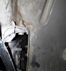

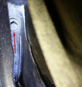

altersin Опубликовано 27 января, 2018 Опубликовано 27 января, 2018 Кто снимал бампер, там болт под подкрылком с обычной гайкой сверху или он просто в резьбу в креплении вкручен?
altersin Опубликовано 27 января, 2018 Опубликовано 27 января, 2018 Выкрутил после снятие колеса и выдирания подкрылка.Гайка прокручивалась вместе с болтом на ржавой резьбе.На удивление ублюдочная система, кому придётся тоже снимать, скорее всего ждёт такой же адок.Теперь надо придумать, как доработать это соединение, чтобы обходиться вкручиванием одного болта без гайки.Ибо расхерачивать пол машины ради замены одного датчика - это просто пипец какой-то..
icechieff Опубликовано 27 января, 2018 Опубликовано 27 января, 2018 этот болт замените на обычный пластиковый клоп. я у себя поменял, и никакого гемора с ржавчиной. клоп нужен такой, в середине у которого задвигается распорка. вот и всё. 3
altersin Опубликовано 27 января, 2018 Опубликовано 27 января, 2018 этот болт замените на обычный пластиковый клоп. я у себя поменял, и никакого гемора с ржавчиной. клоп нужен такой, в середине у которого задвигается распорка. вот и всё.Наподобие тех, что подкрылок держат?Ну они не особо прочные, кстати. Хотя если там нагрузка небольшая, то по идее и их хватит.Потому что вот это решение с болтом и гайкой - это за гранью добра и зла.Вместо часа на всё про всё, из-за этих закисших болтов ушло пол дня...
