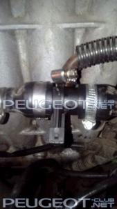

Calibrik1 Опубликовано 25 июля, 2014 Опубликовано 25 июля, 2014 (изменено) Сегодня меняли лямбды, и я решил почистить контакты на этом клапане... после включения зажигания с него пошел дым и машина не заводилась. Скинул с него фишку с проводами - завелся. Это Клапан вихревого потока, как я понял - нужен код детали... (2,2 бенз. акпп) Изменено 29 июля, 2014 пользователем icechieff
Calibrik1 Опубликовано 25 июля, 2014 Автор Опубликовано 25 июля, 2014 Находится этот клапан между радиатором и впускным коллектором... перед ним идет рубка от круглого маленького бачка слева, потом этот клапан, потом две трубки, одна из которых входит в гофру воздухана... Не могу найти, что это за клапан.
Calibrik1 Опубликовано 27 июля, 2014 Автор Опубликовано 27 июля, 2014 Маркировка на на этом датчикеPA6-GF3039 001 60 999 В гугле не нашел что это...

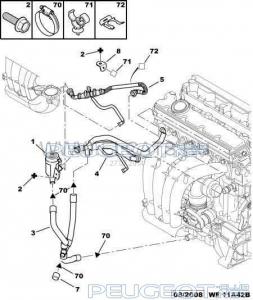

Serj_mysky Опубликовано 27 июля, 2014 Опубликовано 27 июля, 2014 (изменено) Он идет в комплекте с трубками код 1192.WPдеталь №5 цена приблизительно 6000р. Изменено 27 июля, 2014 пользователем Serj_mysky 1
Calibrik1 Опубликовано 27 июля, 2014 Автор Опубликовано 27 июля, 2014 (изменено) Он идет в комплекте с трубками код 1192.WPдеталь №5 цена приблизительно 6000р. Спасибо огромное! Что это за датчик? За что отвечает? Есть ли аналоги этого датчика? Изменено 27 июля, 2014 пользователем Calibrik1
Calibrik1 Опубликовано 27 июля, 2014 Автор Опубликовано 27 июля, 2014 (изменено) У меня прошлый хозяин похоже "колхозил" с этим датчиком. Там где тонкий шланг прикручен - штуцер латуневый, на который шланг насаживается, врезан самостоятельно... Вот тут пишут, что это подогрев входящего воздуха, то ли датчик абсолютного давления расхода воздуха... Чем его можно заменить? 6 р. дороговато... Изменено 27 июля, 2014 пользователем Calibrik1

Мартын Опубликовано 30 июля, 2014 Опубликовано 30 июля, 2014 Это есть подогреватель картерных газов! 1
Calibrik1 Опубликовано 30 июля, 2014 Автор Опубликовано 30 июля, 2014 Это есть подогреватель картерных газов! Спасибо!
Сергей_607 Опубликовано 30 июля, 2014 Опубликовано 30 июля, 2014 Его можно отключить в BSI, на сколько мне известно. На самом деле я зимой пробовал и с ним и без него, разницы никакой нет. У большинства идет тупо шланг без этого датчика и работе это не мешает. У многих шланг который идет после этого датчика обломан, и газы вообще идут мимо. Я тоже ездил и не видел сначала ( шланг сам рифленый и излом происходит не заметно). Как то так.
Calibrik1 Опубликовано 30 июля, 2014 Автор Опубликовано 30 июля, 2014 Его можно отключить в BSI, на сколько мне известно. На самом деле я зимой пробовал и с ним и без него, разницы никакой нет. У большинства идет тупо шланг без этого датчика и работе это не мешает. У многих шланг который идет после этого датчика обломан, и газы вообще идут мимо. Я тоже ездил и не видел сначала ( шланг сам рифленый и излом происходит не заметно). Как то так. Я сейчас тоже разницы не чувствую без него... К зиме может поставлю, если аналог не дорогой найду. Чет влом 6 р. за него отдавать.
