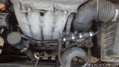

Calibrik1 Опубликовано 6 октября, 2014 Автор Опубликовано 6 октября, 2014 подогрева картерных газов Ребята, где узнать мощность и сопротивление этого подогрева? Очень надо.
Calibrik1 Опубликовано 7 октября, 2014 Автор Опубликовано 7 октября, 2014 (изменено) Купил трубку с подогревом от С5 (EW7J4) / 607 (EW10J4) ДО PRO NO 09480, дешевле в три раза... Встала как родная. Сопротивление у этого подогрева 9,5 Ом, мощность еще не мерил. Изменено 7 октября, 2014 пользователем Calibrik1
Calibrik1 Опубликовано 9 октября, 2014 Автор Опубликовано 9 октября, 2014 Второй день катаюсь - подогрев греет. Нареканий в работе электроники нет!
