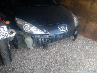

Vasilyeff Опубликовано 3 августа, 2014 Опубликовано 3 августа, 2014 Всем привет. Ситуация следуцющая: один негодяй украл ключи от моего авто, угнал и разбил бампер. Машину бросил. Был один комплект ключей.У меня осталось само жало от личинки замка зажигания, машину удалось открыть и отбуксировать в гараж. Завести невозможно, т.к. не осталось метки иммобилайзера.Карточки с пин-кодом для изготовления нового тоже нет. Официальный дилер Пежо сказал приезжать в будни, писать заявления, пин восстановят. Вопрос: как наименее геморно и максимально дешево изготовитьи ключ с иммо и прописать в мозги. У официалов дороговато. Может есть какие то обходчики иммо, чтобы воткнуть и пока пользоваться имеющимся жалом от личинки. Машина требует ремонта и должна быть на ходу

AlexelA Опубликовано 3 августа, 2014 Опубликовано 3 августа, 2014 Без пин-кода чип не пропишешь, простому обходчику необходим чип, бесключевому обходчику также потребуется чип, для создания образа, да и вряд ли найдешь его для авто такого года. Т.о., кроме официалов, остается только один выход - искать умельца, который ампутирует иммо...
Vasilyeff Опубликовано 3 августа, 2014 Автор Опубликовано 3 августа, 2014 (изменено) А может кто нибудь может помочь прочитать ПИН с блока BSI, подъехав в Мытищи с нужным прибором? Не бесплатно конечно!!!Запрос через официалов занимает месяц Изменено 3 августа, 2014 пользователем Vasilyeff

Мартын Опубликовано 3 августа, 2014 Опубликовано 3 августа, 2014 А может кто нибудь может помочь прочитать ПИН с блока BSI, подъехав в Мытищи с нужным прибором? Не бесплатно конечно!!!Запрос через официалов занимает месяц Это ключ,заказанный под VIN будет идти месяц,а запрос кода при имеющемся авто занимает 1 минуту.Не вводите людей в заблужденье-скажите не хочу ехать на эвакуаторе лучше!
Vasilyeff Опубликовано 3 августа, 2014 Автор Опубликовано 3 августа, 2014 (изменено) , мне сегодня в Автомире на Ярославке сказали именно так и предложили приехать в будни. Авто им для этого не нужно, достаточно VIN. ПИН восстановлен с помощью @msconvert,за что ему отдельное спасибо. Теперь ищу, где изготовить сам ключ и прописать его Изменено 3 августа, 2014 пользователем Vasilyeff
icechieff Опубликовано 4 августа, 2014 Опубликовано 4 августа, 2014 ключ сделать не проблема, как с чипом так и без. Да и прописать потом при наличии PP2000 тоже.
