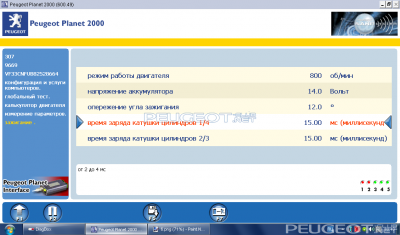

Akm47000 Опубликовано 4 августа, 2014 Опубликовано 4 августа, 2014 доброго времени суток товарищи. при следующем изучении своего Пыжа и PP2000 обнаружил не соответствие рекомендованного значения по времени заряда с реальным показанием. катуха новая, на старой были такие же значения. есть ли причина для беспокойств?
Мартын Опубликовано 5 августа, 2014 Опубликовано 5 августа, 2014 Это есть косяк программного обеспечения диагностики!
Akm47000 Опубликовано 5 августа, 2014 Автор Опубликовано 5 августа, 2014 как то делали диагности в сервисе (не официальном, но по пежо) у них прибор был вроде оригинальный, показывал тоже самое...
Мартын Опубликовано 5 августа, 2014 Опубликовано 5 августа, 2014 (изменено) А версию прошивки программы вы там смотрели?Реальное значение можно увидеть только старой версией PP2000 не в составе Diagа! Изменено 5 августа, 2014 пользователем Grigorushka

dimon405 Опубликовано 25 февраля, 2015 Опубликовано 25 февраля, 2015 Там надо сравнивать время заряда обеих катушек. Важна разница, как с компрессией. У меня когда катушка полетела, время заряда было 15 и 3. После замены не измерял.
VVooVVaa Опубликовано 25 февраля, 2015 Опубликовано 25 февраля, 2015 А если одинаковая то можно не паниковать?
dimon405 Опубликовано 25 февраля, 2015 Опубликовано 25 февраля, 2015 Этого даже электрик в панине не смог мне сказать. Я бы ездил пока работает.
Мартын Опубликовано 25 февраля, 2015 Опубликовано 25 февраля, 2015 А если одинаковая то можно не паниковать?Если кроме этих цифр ничего не беспокоит,го и паниковать не стоит.
icechieff Опубликовано 25 февраля, 2015 Опубликовано 25 февраля, 2015 А если одинаковая то можно не паниковать? Не всегда.Диагностика показывает только одну обмотку, а если проблемы во второй - этого не покажет.
