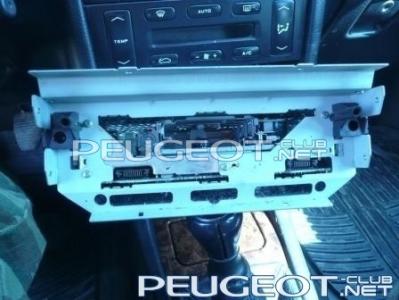

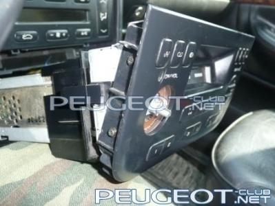

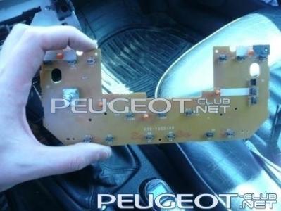

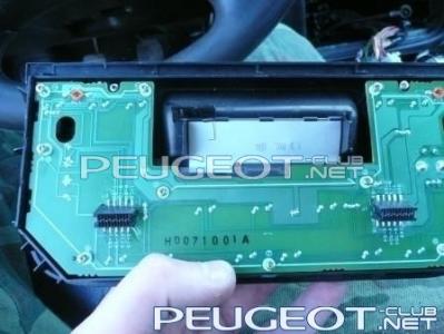

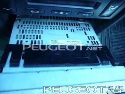

Sasha Опубликовано 24 апреля, 2011 Опубликовано 24 апреля, 2011 Перестала работать магнитола. работало только вкл и выкл. решил разобрать и вот. Снимаем аккуратно. как всегда везде пластик. Снизу и сверху нажимаем на усики и вытаскиваем магнитолу. Откручиваем по бокам 4 болтика и снимаем ролик. Откручиваем схему. и чистим. все вот это. И все заработало. 1
Евгений Викторович Опубликовано 22 января, 2012 Опубликовано 22 января, 2012 Здравствуй! Подскажи пожалуйста как вы вытянули магнитолу? Вы разбирали всю панель?
Сергей636 Опубликовано 25 января, 2012 Опубликовано 25 января, 2012 В штатных магнитолах есть отверстия по бокам, кда вставляются спицы и магнитола легким потягиванием на себя вынимается, а "ножичками", "вилочками" дойтете до поиска новой панели.
Евгений Викторович Опубликовано 26 января, 2012 Опубликовано 26 января, 2012 В штатных магнитолах есть отверстия по бокам, кда вставляются спицы и магнитола легким потягиванием на себя вынимается, а "ножичками", "вилочками" дойтете до поиска новой панели. Спасибо за совет!
polk51 Опубликовано 27 января, 2012 Опубликовано 27 января, 2012 В штатных магнитолах есть отверстия по бокам, кда вставляются спицы и магнитола легким потягиванием на себя вынимается, а "ножичками", "вилочками" дойтете до поиска новой панели. Полность согласен. Пежо не Ваз-ТАЗ, и требует бережного обращения, сам снимал и перебирал, ремонтировал механизм выталкивания диска.
Евгений Викторович Опубликовано 27 января, 2012 Опубликовано 27 января, 2012 (изменено) Я взял 2спицы по 35см каждая и в диаметре по 3мм. Засадил их в отверстия в штатной магнитоле и легким движением ее вынул! Но не получается снять разъем, ка его снять? самый нижний отсоединил легко, а вот верхний ни как не допру как снять ??????Ломать не хочется т.к вместо кассетника поставлю штатную CD.(РАЗБЛОКИРОВАННУЮ УЖЕ). Изменено 27 января, 2012 пользователем Евгений Викторович
isytchbek Опубликовано 9 февраля, 2013 Опубликовано 9 февраля, 2013 Подскажите ,что конкретно на плате чистить?
