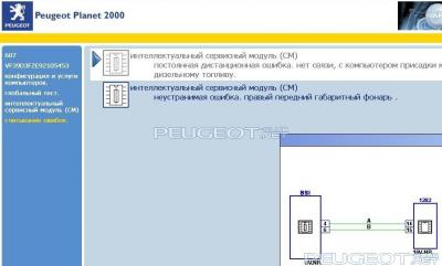

Calibrik1 Опубликовано 8 августа, 2014 Автор Опубликовано 8 августа, 2014 (изменено) Пробовал ПП... Глобальный тест видит все кроме двигателя.Притащил к мастеру, он своим смотрел - говорит двигло в аварийном режиме, сказал либо датчик температуры (1р.) или БСИ (40р.)...Еще сказал, что термостат у меня "заколохожен" не оригинал, а какойто универсальный...Интересно, мог датчик температуры "глюкнуть" когда перегрелся мотор? Изменено 8 августа, 2014 пользователем Calibrik1

Calibrik1 Опубликовано 9 августа, 2014 Автор Опубликовано 9 августа, 2014 (изменено) Вообщем пол дня электрик со сканером лазил, ошибки показало: нет связи BSI с ECU.Что дальше делать пока не знает, ошибки пробовал удалять - не помогло... Изменено 9 августа, 2014 пользователем Calibrik1
Calibrik1 Опубликовано 9 августа, 2014 Автор Опубликовано 9 августа, 2014 (изменено) Советуюсь с гуглом уже два дня... нет связи BSI с ECU потому, что changing power save mode... Чтобы "разбудить" BSI надо завести...При включении зажигания запускается вентилятор, стартер крутит... Что сделать с главным сдвоенное реле, чтобы принудительно запустить бензонасос и искру? Можно там принудительно замкнуть контакты и попробовать завестись? Может есть аналоги от "наших" чтобы временно подкинуть новое такое реле? Изменено 9 августа, 2014 пользователем Calibrik1

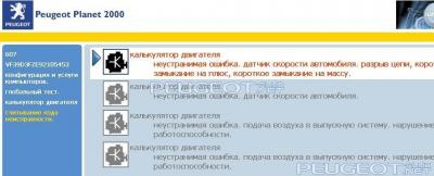

Calibrik1 Опубликовано 16 августа, 2014 Автор Опубликовано 16 августа, 2014 (изменено) Уважаемые форумчане! ПП выдает ошибку датчика скорости, подскажите пожалуйста на каком конкретно датчике? Который на коробке или дросселе? Одометр, тахометр и спидометр работают без нареканий...Еще ошибка дизельного фильтра, которого у меня нет... Изменено 16 августа, 2014 пользователем Calibrik1
Calibrik1 Опубликовано 20 августа, 2014 Автор Опубликовано 20 августа, 2014 Подскажите плиз как в ПП посмотреть какой именно датчик...
Сергей_607 Опубликовано 20 августа, 2014 Опубликовано 20 августа, 2014 Боюсь, что ни как. Датчиком скорости она называет их все, а вот какой их них не показывает.
