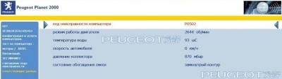

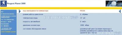

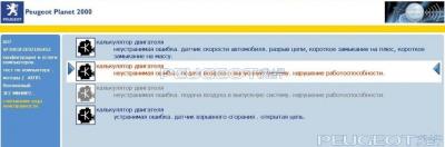

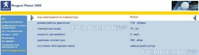

Calibrik1 Опубликовано 20 августа, 2014 Автор Опубликовано 20 августа, 2014 (изменено) Вот такие ошибки выдает: Р0410 - это возможно ругается на подогрев картерных газов.Р0502 - Низкий показатель датчика скорости???P0326 - Неправильный показатель / не отрегулирован 1 датчик детонации (bank 1 или датчик)??? Изменено 20 августа, 2014 пользователем Calibrik1

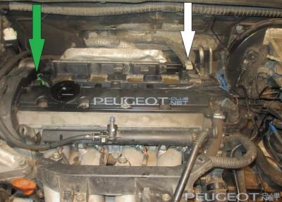

Calibrik1 Опубликовано 20 августа, 2014 Автор Опубликовано 20 августа, 2014 Датчик детонации находится под впуском? Как его регулировать? Как подлезть к датчику?
Сергей_607 Опубликовано 20 августа, 2014 Опубликовано 20 августа, 2014 Посмотри вот тут https://peugeot-lab.net/forum/topic/5132/ , в этой теме в самом низу на фото он слева. По поводу регулировки врятли, скорей тупо замена. 1
Calibrik1 Опубликовано 20 августа, 2014 Автор Опубликовано 20 августа, 2014 (изменено) Посмотри вот тут http://peugeot-lab....rum/topic/5132/ , в этой теме в самом низу на фото он слева. По поводу регулировки врятли, скорей тупо замена.Я тоже думаю, что там регулировать нечего. Проверю провода и новый датчик подкину...Там про датчик колена, а вот где там датчик детонации? Изменено 20 августа, 2014 пользователем Calibrik1
Сергей_607 Опубликовано 20 августа, 2014 Опубликовано 20 августа, 2014 Я тоже думаю, что там регулировать нечего. Проверю провода и новый датчик подкину...Там про датчик колена, а вот где там датчик детонации? На последней фотке, есть две стрелки, левая твоя!)
Calibrik1 Опубликовано 20 августа, 2014 Автор Опубликовано 20 августа, 2014 Чего то я запутался... Слева датчик фаз - там написано

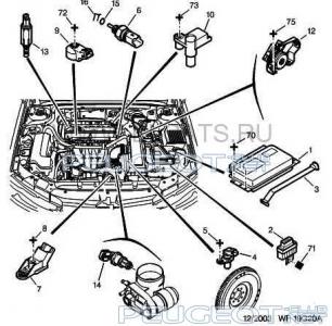

Dimkin67 Опубликовано 20 августа, 2014 Опубликовано 20 августа, 2014 Обычно датчик детонации устанавливается на блоке цилиндров,прикручен как правило ,одним болтом диаметром 6-8мм, имеет форму кольца(баранки) посмотри под впускным коллектором на блоке. 1
Calibrik1 Опубликовано 20 августа, 2014 Автор Опубликовано 20 августа, 2014 (изменено) Обычно датчик детонации устанавливается на блоке цилиндров,прикручен как правило ,одним болтом диаметром 6-8мм, имеет форму кольца(баранки) посмотри под впускным коллектором на блоке. Склоняюсь к тому, что надо снять впускной и заодно помыть маслоуловитель под ним.(Датчик детонации № 9) Изменено 20 августа, 2014 пользователем Calibrik1 1
Dimkin67 Опубликовано 20 августа, 2014 Опубликовано 20 августа, 2014 Склоняюсь к тому, что надо снять впускной и заодно помыть маслоуловитель под ним.(Датчик детонации № 9)Он самый.Если нужен только он коллектор снимать не обязательно,достаточно слить ОЖ и снять патрубки от радиатора, тогда можно добраться и до ДД. 2

Calibrik1 Опубликовано 27 августа, 2014 Автор Опубликовано 27 августа, 2014 P0326 - Неправильный показатель / не отрегулирован 1 датчик детонации Сменил заправку - ошибка пока не появлялась.

Calibrik1 Опубликовано 13 сентября, 2014 Автор Опубликовано 13 сентября, 2014 Р0502 - Низкий показатель датчика скорости При снятии коробки поменял датчик - ошибка ушла.Поставил Hans Pries 721 913 756 - 350 р.

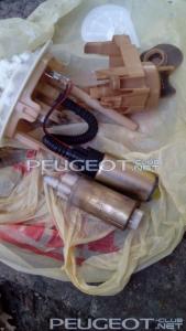

Calibrik1 Опубликовано 15 сентября, 2014 Автор Опубликовано 15 сентября, 2014 Началась у моего пыжа опять черная полоса... Сегодня подъехал к школе забрать ребенка и не завелся! Насос жужжит, но как то не так как раньше...
Calibrik1 Опубликовано 15 сентября, 2014 Автор Опубликовано 15 сентября, 2014 Началась у моего пыжа опять черная полоса... Сегодня подъехал к школе забрать ребенка и не завелся! Насос жужжит, но как то не так как раньше... Купил в ближайшем магазе насос Höfer 2112 - 550р, сеточка в комплекте. Вытащил свой, трубка с родного насоса к удивлению снялась успешно с помощью подогрева зажигалкой. Поставил, завел! Ура!Километров пять проехал до дома - динамика норм, давления хватает.
