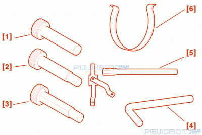

msconvert Опубликовано 14 августа, 2014 Опубликовано 14 августа, 2014 (изменено) Понадобились срочно фиксаторы для 2,2 бенз,не могу найти чертежи.Может тыкнет кто где искать или выложит.Вот девайсы 1,2,3. Изменено 24 августа, 2014 пользователем icechieff картинки - сюда
serzh1980 Опубликовано 20 августа, 2014 Опубликовано 20 августа, 2014 (изменено) хм.. я использовал сверла(то ли 5.5 то ли 6-ки там как раз под их диаметр отверситя в голове) вместо фиксаторов на ГБЦ, а коленвал по метке ставил. Если только у диллера что-то найти можно.. с заоблачным ценником за затычку . Изменено 20 августа, 2014 пользователем serzh1980
msconvert Опубликовано 20 августа, 2014 Автор Опубликовано 20 августа, 2014 (изменено) 2 вот таких на валу с муфтой подтачивал болгаркой по миллиметру с каждой стороны,на коленвал на 8 сверло или болт Изменено 20 августа, 2014 пользователем msconvert
msconvert Опубликовано 20 августа, 2014 Автор Опубликовано 20 августа, 2014 уже 3 раза их вытачивал-теряются-каждый раз приходится размеры искать
serzh1980 Опубликовано 24 августа, 2014 Опубликовано 24 августа, 2014 (изменено) Лучше выточить.. т.к. наборчики такие - дороговаты... Изменено 24 августа, 2014 пользователем icechieff за ссылки - предупреждение
