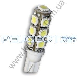

xared Опубликовано 7 мая, 2015 Опубликовано 7 мая, 2015 Вот с такими диодами в габаритах не пропустили на ГТО и после первой зимы они стали не белыми, а отдавали в синеву. Есть лампы рекоментованные заводом изготовителем, зачем изобретать велосипед?)

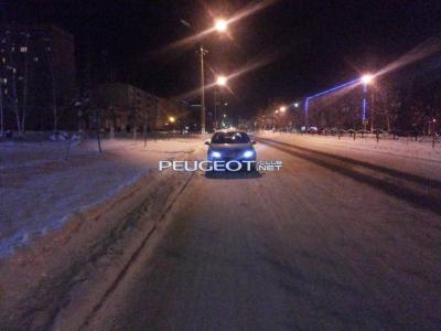

RUS99 Опубликовано 7 мая, 2015 Опубликовано 7 мая, 2015 Вот с такими диодами в габаритах не пропустили на ГТО и после первой зимы они стали не белыми, а отдавали в синеву. Есть лампы рекоментованные заводом изготовителем, зачем изобретать велосипед?)Вот и у меня такие же стоят. Синева действительно присутствует, но я бы не сказал, что катастрофичная:
