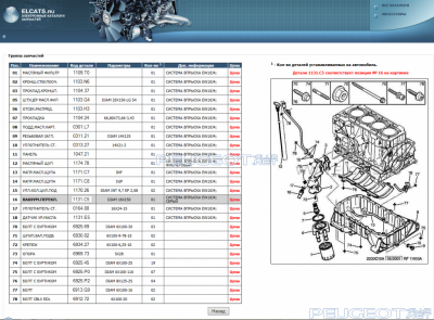

OlgaFR Опубликовано 3 сентября, 2014 Автор Опубликовано 3 сентября, 2014 Ага. спасибо. А где находится датчик давления масла? Как он выглядит представляю, а где искать то?
dorotu Опубликовано 3 сентября, 2014 Опубликовано 3 сентября, 2014 Ага. спасибо. А где находится датчик давления масла? Как он выглядит представляю, а где искать то?посмотрите, может разберетесь.
OlgaFR Опубликовано 3 сентября, 2014 Автор Опубликовано 3 сентября, 2014 Спасибо!!!! ща пойду искать. хотя на мой взгляд проблема в масляном насосе. Ну так, по косвенным признакам - практически нет дыма из выхл.трубы, не видно движения масла в патрубке для залива масла. Но еще фильтр открутить посмотреть надо.
